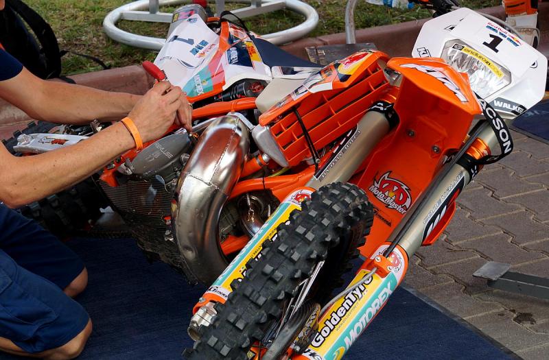

По теме могу только сказать, что все профи в эндуро ездят с Реклюзой; вот мот №1 Джони Волкера на гонке РедБул:

Благодарю за ответ. Хороший у него мото.)
А как же торможение двигателем? Или они его особо не используют и спускаются с гор на нейтралке? )
