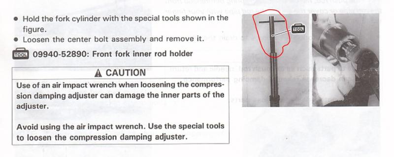

Разобрал вилку (устройство совпало с мануалом на полносил), правда не полностью разобрал - снизу ног не смог пока отвернуть крепеж чтобы вынуть картриджи (такое ощущение что никто его за 20 лет не откручивал), диск тормозной без выработки, колодки свежак,подшипники в норме и смазаны, зеркало на вилке норм. Башинги верхние трупы похоже(см.фотки,нижние такие же скорее всего), сальники-пыльники визуально живы, но так как правая нога потекла при перевозке,то лучше заменить. Чача слилась конечно знатная spiteful.gif
Теперь главное заказать то что надо на замену(или попытаться тут купить).Масло планирую ENI 8003699009639. В амортизатор оно пойдет с вязкостью 5W?(если купить 2 банки по 1л, - 1,26 в вилку и 0,29 в амморт smile138.gif )

Цитата(домонгол @ 24.2.2017, 2:39) *
какие картриджи....обычная вилка....
а как правильно эта деталь называется
в мануале длинный ключ нарисован - без него как то можно разобрать?или заменить чем?

- - домонгол   какие картриджи....обычная вилка....   24.2.2017, 2:39
- - домонгол   гайка(размер не помню) приваренная к трубе...тебе ...   24.2.2017, 20:53
