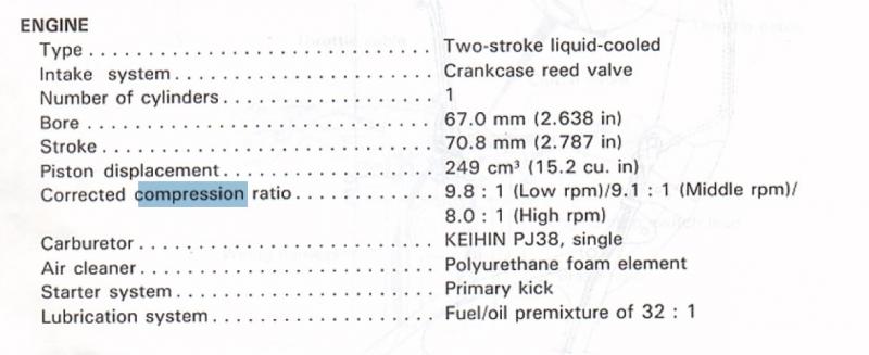

прикупиль компрессометр, вычитал в мануале на америкос про компрессию степень сжатия???
загуглил термины:
Компрессия — это максимальное давление воздуха в камере сгорания в конце такта сжатия. Степень сжатия — отношение объёма надпоршневого пространства цилиндра при положении поршня в нижней мёртвой точке (НМТ) к объёму надпоршневого пространства цилиндра при положении поршня в верхней мёртвой точке (ВМТ), то есть к объёму камеры сгорания.
легче не стало, полез мерить.Свечка стоит BR8ES (в мануале на неполносил BR9ES,но говорят ето для адских гонщегов)
"свечка"Для того чтоб увидеть скрытое содержимое необходимо зарегистрироваться.
"промер1"Для того чтоб увидеть скрытое содержимое необходимо зарегистрироваться.
"промер2"Для того чтоб увидеть скрытое содержимое необходимо зарегистрироваться.
"промер3"Для того чтоб увидеть скрытое содержимое необходимо зарегистрироваться.
все на холодную. Блин, масла туда залил кто-то чтоли, чет я в шоке пребываю))).Поршню-кольцам (оригинал сузуки) 60 моточасов ( неоригинал ккитайские) smile135.gif как соберу померяю на прогретом,аж интересно.Компрессометр вроде нормальный...насадка резьба с уплотнением, затягивал от руки.
"насадка компессометра"Для того чтоб увидеть скрытое содержимое необходимо зарегистрироваться.
