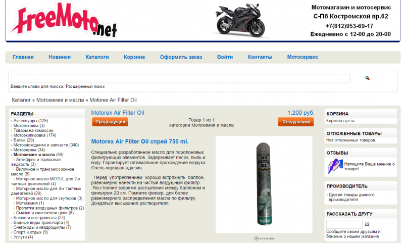

- - Kn1ght   спреи с маслом дорого. Просто берешь жиду любую по...   27.2.2017, 13:40
|- - Mongoose   Цитата(Kn1ght @ 27.2.2017, 10:40) спреи с...   27.2.2017, 13:44
|- - Linkshunter   Цитата(Kn1ght @ 27.2.2017, 13:40) спреи с...   27.2.2017, 13:51
- - Mik   я пропитываю вот этим ... купил в начале 2015го п...   27.2.2017, 19:09
- - Linkshunter   серьезная такая бутылка))) сколько стоит сейчас ин...   27.2.2017, 19:12

- - Mian   Этот спрей подешевле будет http://www.ravenol.su/p...   27.2.2017, 19:31
