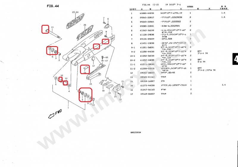

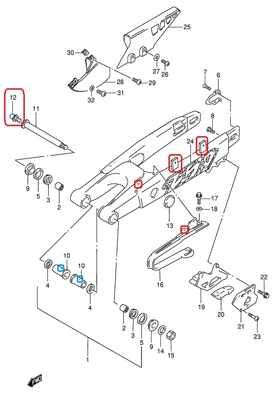

Сравнил микрофиши на маятник со своим маятником, на микрофише деталей больше smile138.gif
в этой связи вопрос, на эти отличия пофиг? красным пометил детали и части, которых у меня на маятнике нет вообще (щиток цепи спилен из-за 50й звезды я так понимаю) это на та микрофиша (с мегазипа), вот с импекса более похожая

- - Mian   Микрофиши смотришь не на свою версию, поэтому не с...   6.3.2017, 22:55
|- - Linkshunter   Цитата(Mian @ 6.3.2017, 22:55) Микрофиши ...   6.3.2017, 23:04
