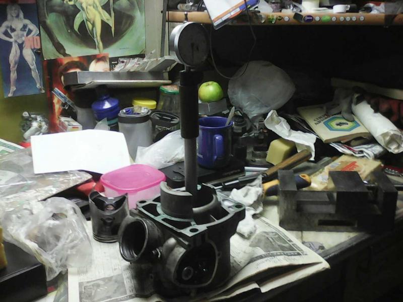

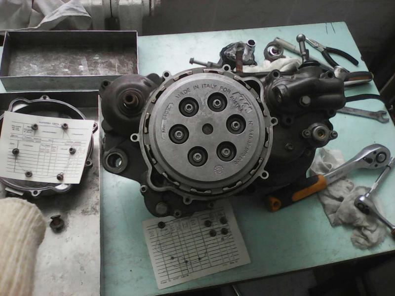

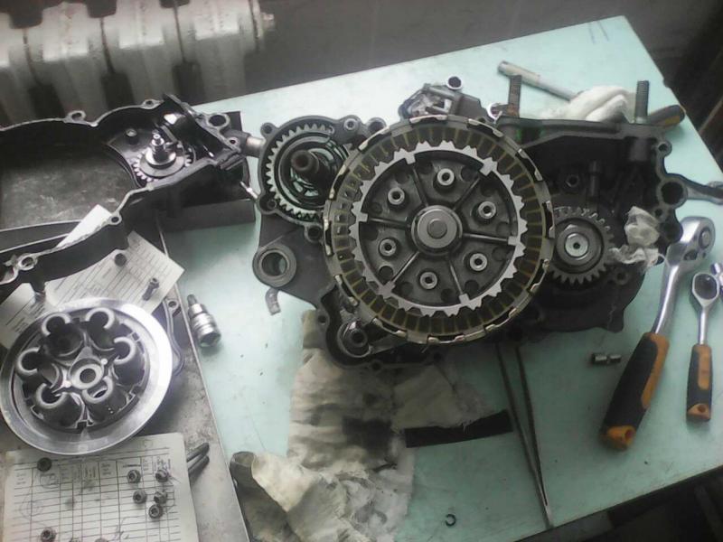

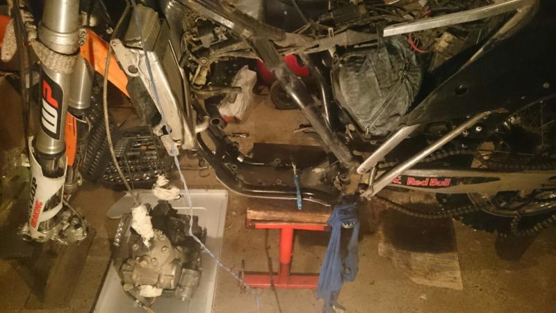

Готовлю к сезону,решил перетряхнуть цпг и заодно поменять текущую прокладку.
Двиг был снят и отвезен на работу. Там я его раскидал,промерил.
Чета я не умею фотки вставлять,то две видно,а другие нет,то наоборот,да ещё и не по порядку!
Вопрос у меня такой ,какой длины должна быть пружина сцепления? Чета в мануале не нашел.
Ещё про тепловой зазор подскажите,максимальный размер цилиндра составил 66.41 поршень нужен 66. 35 правильно? Если 66.36 поставлю
может подклинить? Или лучше не рисковать?

- - ivanemelin   0,05-0,06   8.3.2017, 12:39
|- - andrey83   Цитата(ivanemelin @ 8.3.2017, 12:39) 0,05...   8.3.2017, 12:47
- - ivanemelin   Отхонингуй в размер   8.3.2017, 15:16
|- - andrey83   Цитата(ivanemelin @ 8.3.2017, 15:16) Отхо...   9.3.2017, 21:30
- - VeHDeTTa   На 250-300 Лучше 0.06, то есть поршень 66.35.   9.3.2017, 21:33
- - Dalnoboi   На размер пружин сцепления просто забей нафиг. Оно...   10.3.2017, 1:50
|- - andrey83   Цитата(Dalnoboi @ 10.3.2017, 1:50) На раз...   10.3.2017, 18:15
