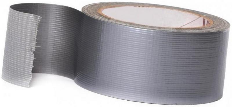

Цитата(Linkshunter @ 11.3.2017, 23:30) *
патрубок карбюратора -
может им ...
Linkshunter
сообщение 11.3.2017, 23:43
Сообщений: 2110
Регистрация: 4.1.2015
Мотоцикл: Beta 300 ракинг "22
Цитата(Mik @ 11.3.2017, 23:37) *
может им ...
ремонт цилиндра+поршень точно дороже этого патрубка...он еще целый, но если порвется и порцию песочка втянет внутрь - это будет фейл))). Морально был готов менять, но вначале просто глянул не присматриваясь и обрадовался что целый, из-за этого тоска))).
