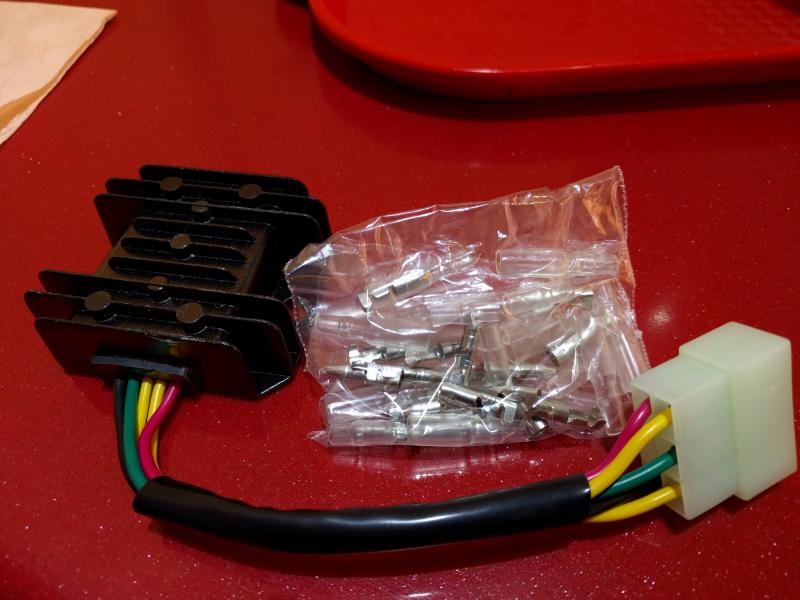

Китайское РР работает, но сильно греется, перегревается и отрубается.
Купил TrailTech http://www.trailtech.net/electrical/electr...ries/7004-rr150
Но пока не поставил.
