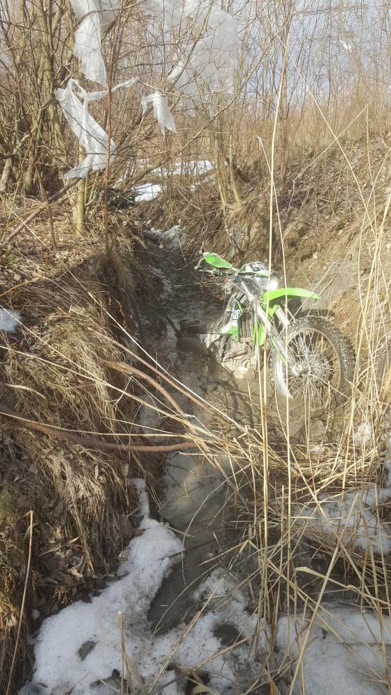

Результат засаживания мотоцикла в грязь:
Обрыв цепи ГРМ.
Один из вариантов приведших к поломке: броски сцепления с заблоченым задним колесом.
Другой вариант: после длительной работы в вертикальном положении произошел прихват распредвалов.
KLX250 с пробегом 7к км.
Блокировка была вот такая:
Бросить можно все, что угодно: жену/мужа, парня/девушку, пить, курить... НО! сцепление бросать нельзя!!!

А точно пробег 7 тысяч? Я думал сцепление буксовать будет или в коробке шестерёнкам зубы срежет... А тут так жестоко...

а фиг знает.
Еще есть вариант: он долго работал в вертикальном состоянии и у распредов случился маслоголод.

Цитата(Azithromycin @ 24.3.2017, 8:10) *
Обьезжать надо грязь )) зачем в нее без надобности суваться, бывает весной сапогами в огород встанешь - провалишся и ногу без сапога не выташиш biggrin.gif а тут 130 кг по сидушку. Если дно не каменистое и не твердое - то точно газуя не выедешь ))
Да и как то ленивый я чтобы после таких покатух отмывать все от говна в том числе арибокс, боты, куртку ))
Ездун очень упорный!
Ровно за неделю до этого:
Тогда его вытащил грузовик.
Видимо мотоцикл решил что так "кататься" он больше не хочет :-D
