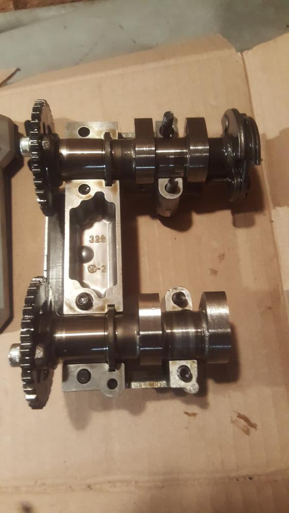

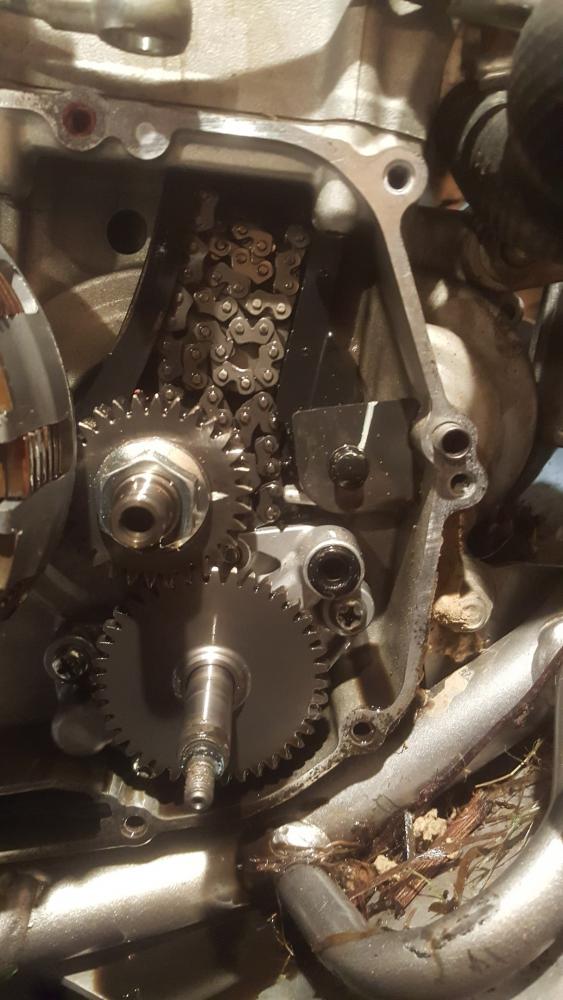

Продолжаем репортаж.
Цепь предсказуемо собралась тут:
Распред и постели чистые (это к слову о масляном голодании в вертикальном положении.. походу его таки не было).
А вот цепь ГРМ
Порвало звено.
Пока найдено 2 кусочка из 3х.
Гараж 282

- - Garry   Это какая сила должна разорвать несколько щёк?   24.3.2017, 15:05
- - Kn1ght   Успокоитель ГРМ внизу выглядит как поломан на кусо...   24.3.2017, 15:46

- - ittakir   Может натяжитель был закисший? Цепь захотела запры...   25.3.2017, 6:17
- - Chili   А че в этом моторе с натяжителями? И цепь не шеле...   25.3.2017, 8:19
