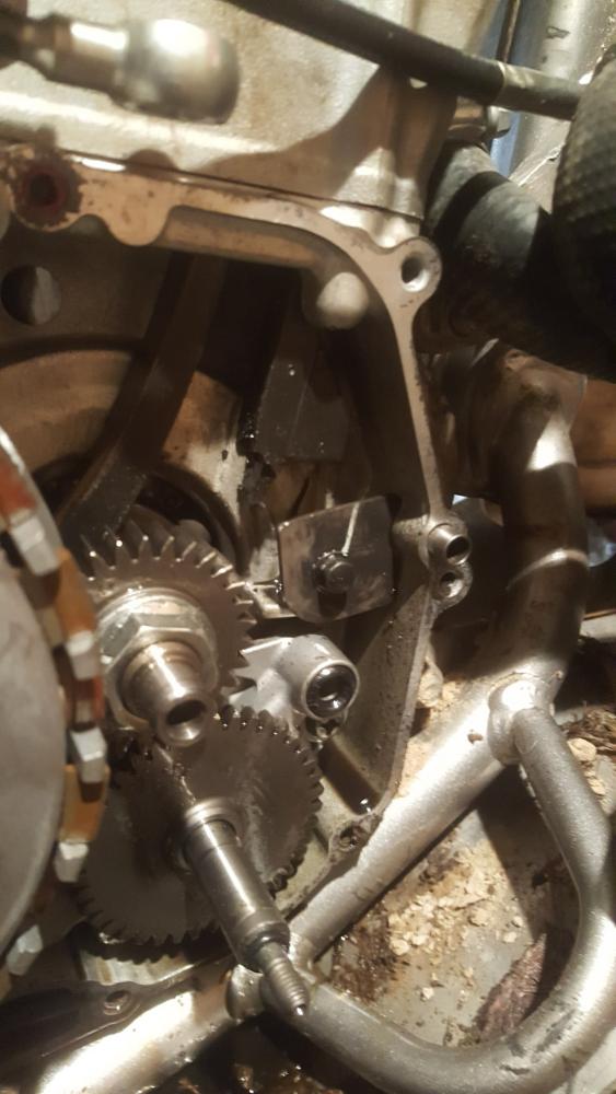

Результат засаживания мотоцикла в грязь:
Обрыв цепи ГРМ.
Один из вариантов приведших к поломке: броски сцепления с заблоченым задним колесом.
Другой вариант: после длительной работы в вертикальном положении произошел прихват распредвалов.
KLX250 с пробегом 7к км.
Блокировка была вот такая:

Успокоитель ГРМ внизу выглядит как
поломан на кусочки (хрупкий стал) и на вид жженый.
Покрошило его видимо кучкой цепи

- - Kn1ght   Продолжаем репортаж. Цепь предсказуемо собралась ...   24.3.2017, 14:59
- - Garry   Это какая сила должна разорвать несколько щёк?   24.3.2017, 15:05
- - Kn1ght   Успокоитель ГРМ внизу выглядит как поломан на кусо...   24.3.2017, 15:46
