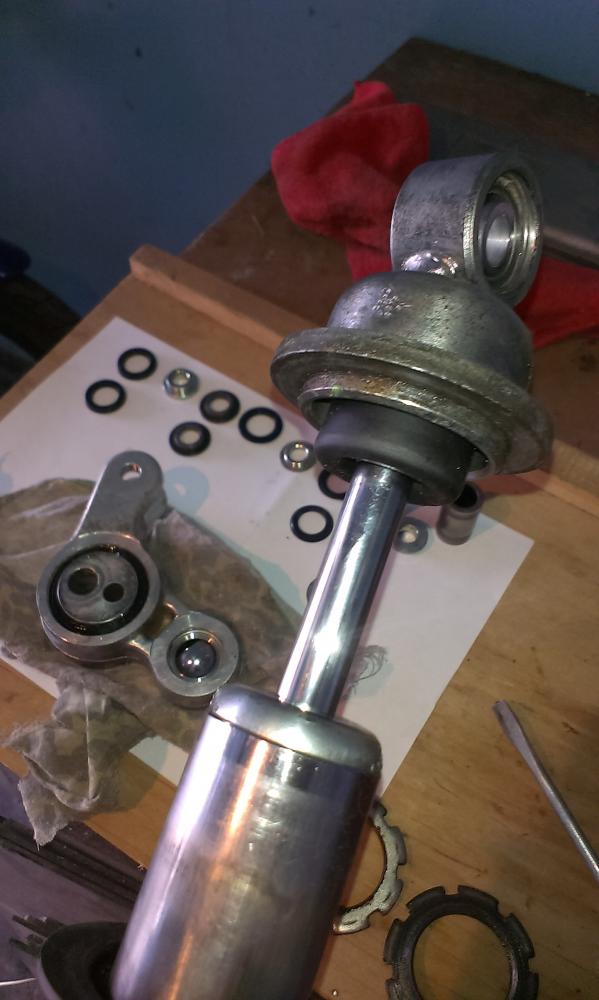

Ребят ,я не спец в ходовке ,но у меня похоже проблемы с задним амортом (suzuki djebel 200) может ли поцарапанный шток влиять на его работу ? отрабатывает на отлично ,но мот по стоит и начинает аморт скрипеть ,это критично ? Предстоит ли замена его ? масло вроде с него не льется mega_shok.gif

Странно) Думал, что кожух прижат пружиной. А в него входит толстая царапанная и местами ржавая)) металлическая трубка- это и есть корпус амортизатора
В левом нижнем углу черное- как раз кожух
Цитата(Sveneld @ 25.3.2017, 17:23) *
Отличная идея. Потом можно всё сразу и поменять. Пусть пока всё ржавеет.
Да там дел реально на полдня с пятью перерывами на чай. Сбросить заднее колесо, снять маятник и аморт. Открутить прогрессию. Снять сальники и промыть. Набить новой смазкой.
По идее это делается хотя бы раз в сезон. Хотя бы.
как нибудь сделаю ,пока не горит ,не сильно пока скрипит
