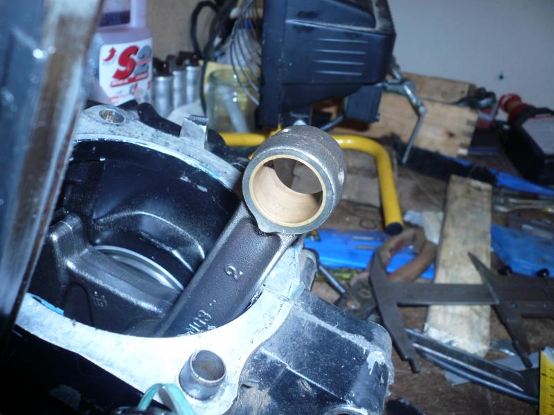

Всем привет. На 600-ом XRе появился звонкий стук в районе цилиндра, разобрал...поршневой палец болтается в шатуне. Есть идея завтулить тонкостенной стальной втулкой из ШХ-15. Может кто подобным образом ремонтировал шатун? Поддержите мысль. Или лучше перепрессовать шатун?

Верх нормально втулится, другой вопрос что при таком износе очень маловероятно, что низ в идеале, как и вся поршневая.

Втулиться то оно втулится, но там толщина головки ни о чем. Как говорили выше - мяса там нет для втуливания. Я бы не рискнул ездить на таком шатуне. Ты же будешь втуливать внатяг. Это дополнительное напряжение в головке шатуна. А изначально там никакого напряжения не предусмотрено - палец ходит свободно.
Было дело, мне на заводе таким образом ремонтировали нижнюю головку, но на 250-ке, и на координатно-расточном станке, и сами снимали и устанавливали балансировочную шестерню.
Ни о чём, это не количественная характеристика.
На фото толщина стенки втулки случаем не 1,5 миллиметра? Она из бронзы?
