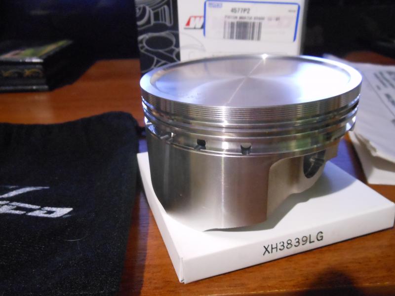

Загубленный шатун конечно жаль, у него радиальный зазор нижней головки в норме, ну да ладно, что сделано, то сделано.
Да, кстати, пришёл поршень Вайсеко 97.5.
Упакован будто дорогой смартфон, и это радует! Внешне юбка короче, по ощущениям легче, канавка под маслосъёмное кольцо заметно шире. Установочный зазор 0.076 мм. По инструкции финишный хонинг 280 грит. Ещё бы расточка как с шатуном не получилась бы facepalm.gif
