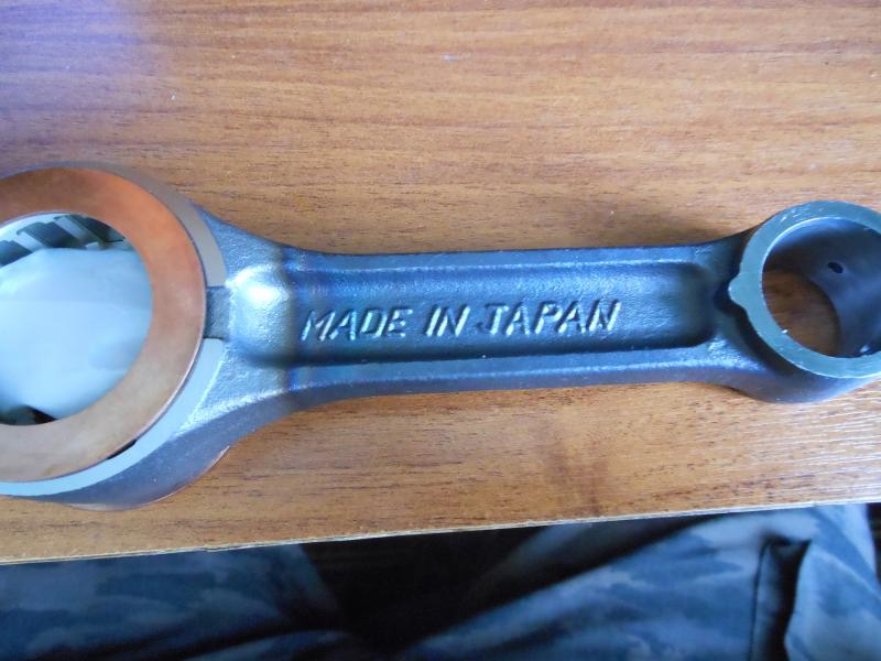

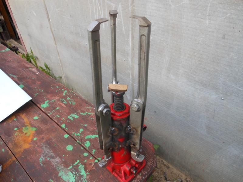

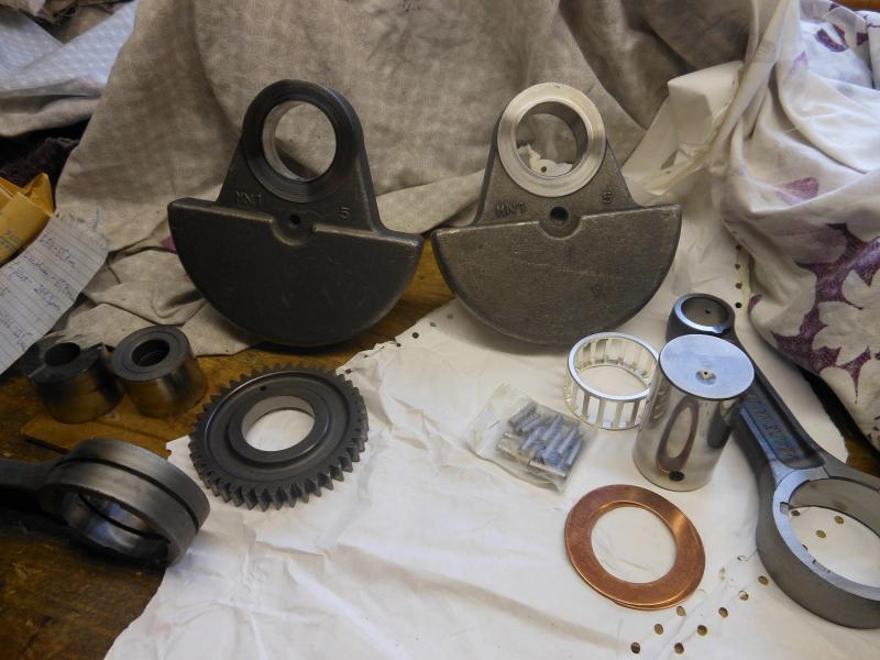

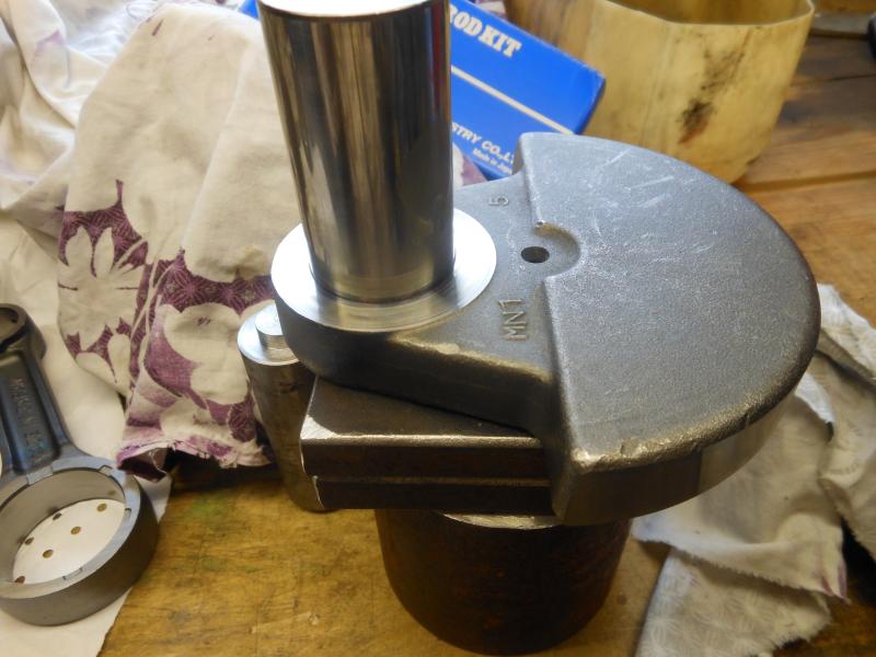

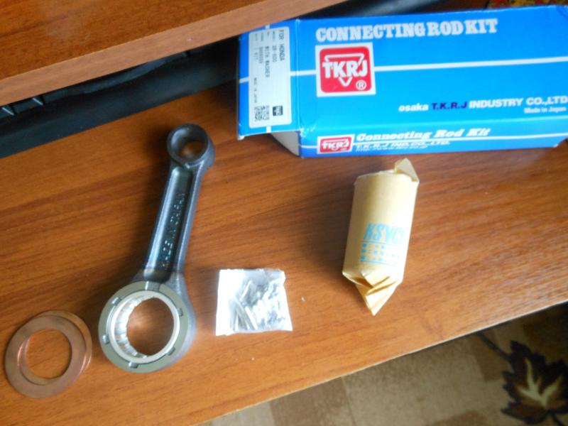

Всем привет.Наконец-то пришёл шатун!
Мастеров не нашёл, ни до кого не дозвонился, не достучался, зато нашёл пресс на 10 тонн. Коленвал разобран.
Подготовлен кондуктор для сборки.
По мере дальнейших действий отпишусь(очень мало времени). На последнем фото приспособа для снятия шестерни привода балансира. Шестерню перед снятием подогревал по венцу до шипения капель воды(не более). Сработала на отлично!
