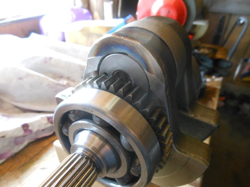

Всем привет. На 600-ом XRе появился звонкий стук в районе цилиндра, разобрал...поршневой палец болтается в шатуне. Есть идея завтулить тонкостенной стальной втулкой из ШХ-15. Может кто подобным образом ремонтировал шатун? Поддержите мысль. Или лучше перепрессовать шатун?

Коленвал спрессовал. Отцентрировал в токарнике в невращающихся центрах. Биение правой(длинной) цапфы в районе посадки подшипника вышло в две сотки, левой- чуть больше сотки. Думаю это очень хорошо получилось. По мануалу сервис лимит биения 0.1 мм. Самое сложное в этой работе не задавить шатун и выдержать нужный зазор между последним и щеками. Поправить будет очень непросто. Кому интересны какие-то технические моменты, спрашивайте.
