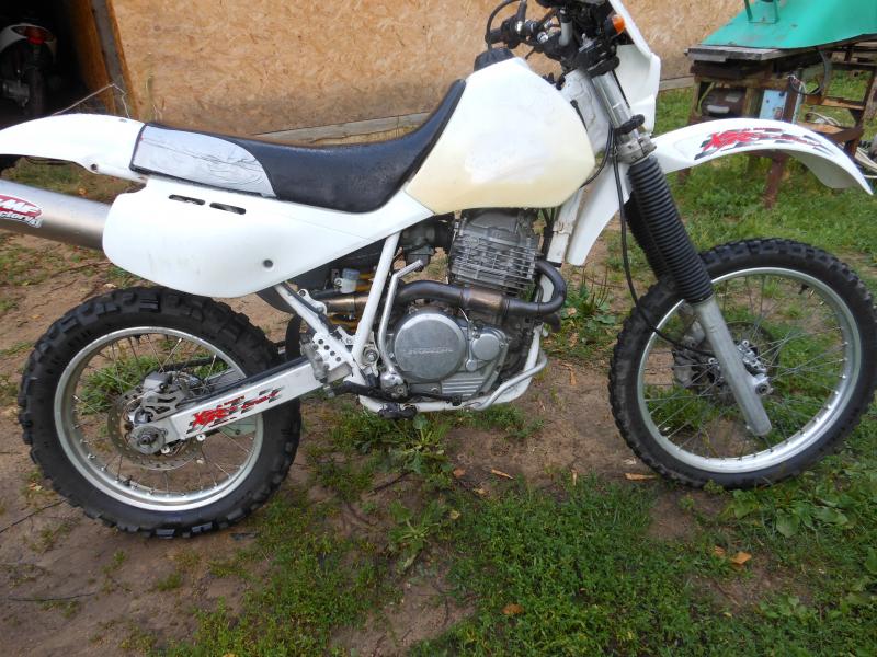

Всем привет. На 600-ом XRе появился звонкий стук в районе цилиндра, разобрал...поршневой палец болтается в шатуне. Есть идея завтулить тонкостенной стальной втулкой из ШХ-15. Может кто подобным образом ремонтировал шатун? Поддержите мысль. Или лучше перепрессовать шатун?

Мот собран, двигатель работает как у нового!
