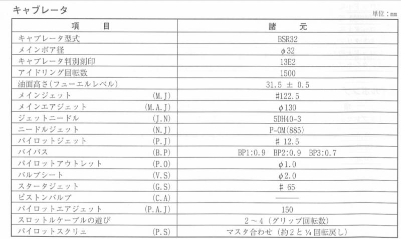

Победив в борьбе с генератором и немного покатавшись, учитывая дождливую погоду, перешел к очередной задаче, стоявшей у меня в плане регламентных. Решил снять, почистить арбюратор, тем более, что казалось мне, что он слегка богатит (глушишь двигатель, слышишь хлопок из глушителя).
Внимательно почитал форум. Узнал, что есть два варианта - "старый" и "новый". Мануал с этим мнением вполне солидарен - предлагается на выбор (ID) 13Е3 и 13Е4.
С удивлением обнаружил, что у меня какой-то третий вариант - 13Е2!
Из внешних отличий - отсутствует деталь (9):
В том месте, где должна быть эта деталь резьба не нарезана, наверное, ее там и не было...
Из внутренних - "Main jet" вместо 132,5 установлен 122,5 (даже меньше, чем у "старого" карба!); высоту поднятия поплавка - паспортные 13 мм - установить невозможно - поплавок просто ложится на корпус - оставил примерно 17мм.
На игле нет делений, о которых писАл Wert, язычок поплавка вполне себе подгибается...
Ну вот, к чему я это все написал?
Может быть у кого такой же карбюратор? На сколько мне винт качества-то закручивать?!
Сейчас он стоит на 2,75 оборота...
Может быть стоит закрутить его посильнее, как на старом карбе? (Учитывая уменьшенный размер жиклера)

И все же, в какое положение ставить винт качества на этом карбе? у меня такой же.
В принципе мот едет нормально. Но недавно заметил, что дикий расход. До резерва проезжаю километров 260 смешанной езды! Так же, когда на улице отрицательная температура, то заводится с подсосом нормально. но как только прогревается - глохнет, надо обязательно вовремя выключать подсос. Иначе заглохнет. Прогретый без подсоса работает норм. В теплое время года подсос работает нормально.
Решил, что богатит, полез смотреть карб, а он 13Е2. Как правильно настроить?
Нашел у другой ветке эту картинку. Внизу написано, что винт надо ставить на 2 и 1/4
Т.к. в поиске по моему вопросу и карбу выкидывает только на эту ветку, то оставлю эту картинку тут, для тех, кто еще будет искать. Пол дня потратил на это.
