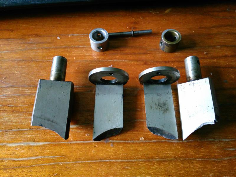

эти клапана купил за 3 рубля
эти достались с мотором
А клапана которые на фото выше нельзя поставить мне в цилиндр? Там вроде нечему отваливаться
P.s. спиц нет на переднее колесо? Нет, спиц к сожалению нет.

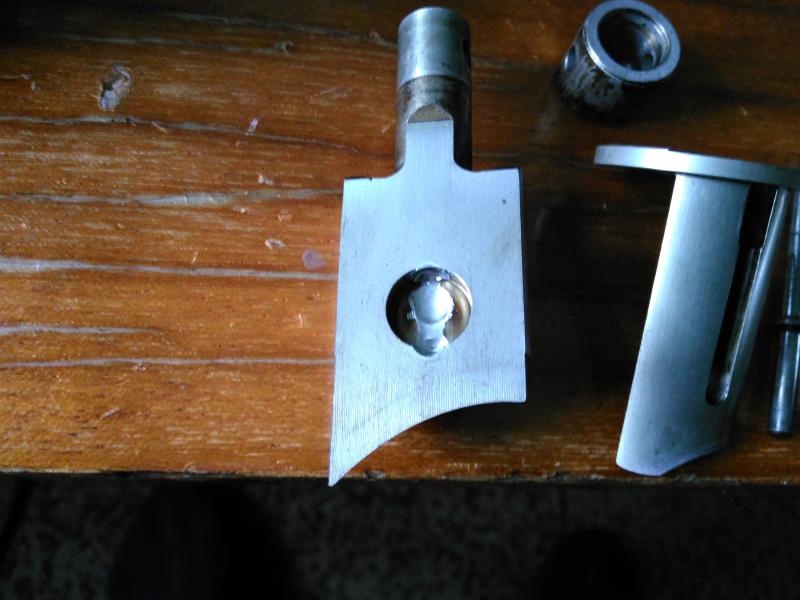

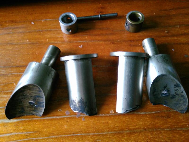

клапан из 2х половинок или из 3х?если из 2х это скорее всего от рм. на последних фотках проточки разбиты. Клапан выдвигается дальше в цилиндр и коцает поршень , даже не вываливаясь, вроде так.Некоторые товарищи делают заглушки вместо клапанов и ездят так(но низов не будет,на верха почти не влияет,мотик все равно валит как угорелый)
про клапан
https://djebel-club.ru/forum/index.php?show...mp;#entry202654
про заглушки
https://djebel-club.ru/forum/index.php?show...mp;#entry452564
https://djebel-club.ru/forum/index.php?show...mp;#entry435630
