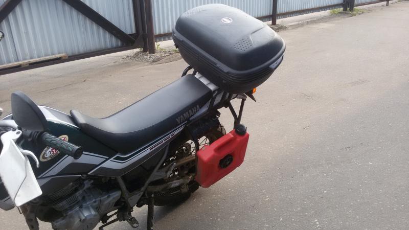

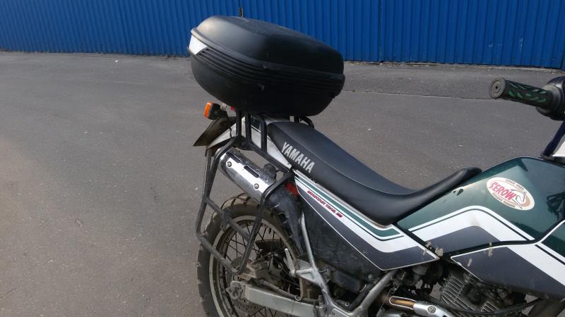

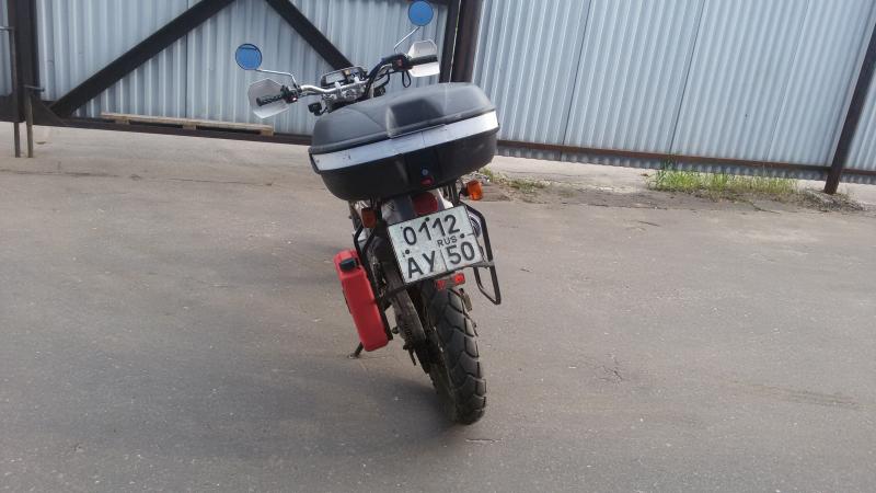

![]() Сильно заинтересован ![]() ![]() ![]() ![]() Группа: Эндуристы Сообщений: 303 Регистрация: 5.9.2015 Вставить ник Цитата Из: М.О. Удельная Мотоцикл: Yamaha Serow 225 WE Репутация: 6
Доброго!
По образу и подобию,при помощи коллег, попытался сваять багажную систему. Вот что из этого вышло. 20161003_142249.jpg (2.08 мегабайт) 20161003_142304.jpg (2.14 мегабайт) 20161003_142357.jpg (2.16 мегабайт) Катание в августе по Калужским лесам показало-что немного низкие боковые рамки для перемещения по бездорожью и колеям,вероятно буду переделывать. Как то так. -------------------- Все что создано руками человека - подлежит повторению!
89166849883 Владимир. Полезно:

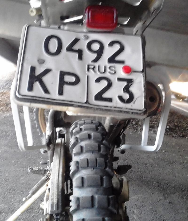

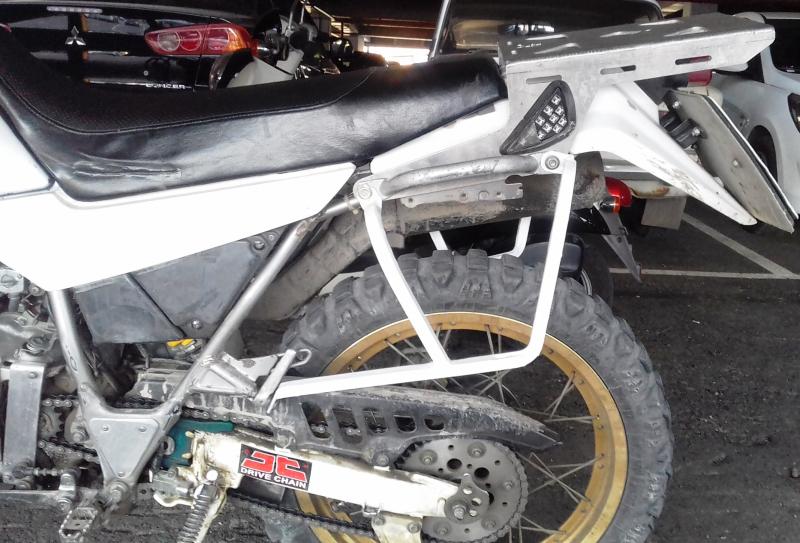

![]() Сильно заинтересован ![]() ![]() ![]() ![]() Группа: Эндуристы Сообщений: 449 Регистрация: 10.11.2015 Вставить ник Цитата Из: Крaснодaр Мотоцикл: Yamaha XT225W Serow 2001, К-58 1959, BMW F650GS 2001 Репутация: 18
Выложу и свой вариант багажных рамок.
Сделано за вечер из "того что было": квадрат 15х15х1,5 материала ушло около 1800 мм (каждая рамка состоит из дуги ~600мм и дополнительной перемычки ~300мм) Делалось "по-месту". Концы под крепёж: труба расплющена и загнута. Изгибы делал так: Проминал внутреннюю поверхность в месте гиба. Гнул об приваренный к уголку (уголок в тисках) кусок трубы. Рамки сделаны под конкретную сумку и нижний край рамки примерно соответсвует нижнему уровню сумки. Изначально думал сделать крепление канистры под левой рамкой, но потом передумал, опасаясь, что либо получится широко, либо будет цеплять за маятник. (Канистру креплю на багажник плашмя.) В случае если при падении загну рамку в неё всегда можно вставить бревно и попросить обратно. P.S. Поворотник разбил пяткой мотобота. Отсутствие стекла вообще никак не сказывается на его работоспособности даже с учётом регулярных моек, потому и не меняю (запасной есть). Кстати - такой вариант поворотников оказался для меня наиболее живучем - практически не выступает за габариты и при этом их хорошо видно (сумка на рамках их тоже не заслоняет, наоборот в тени сумки они лучше читаются в солнечный день). Полезно:
