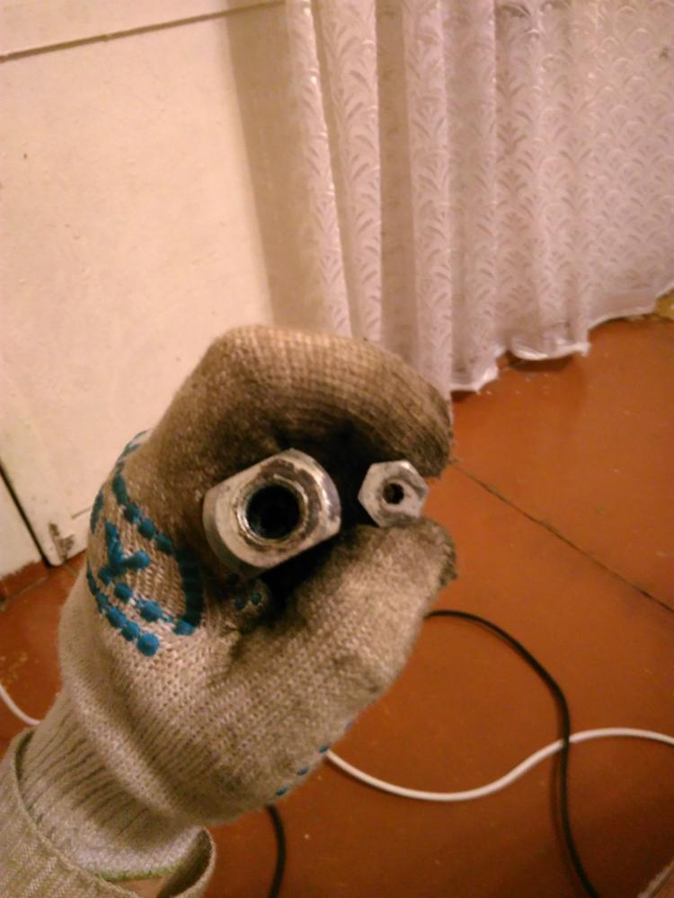

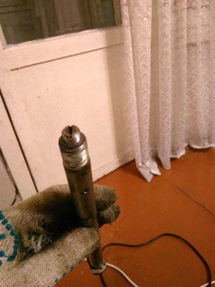

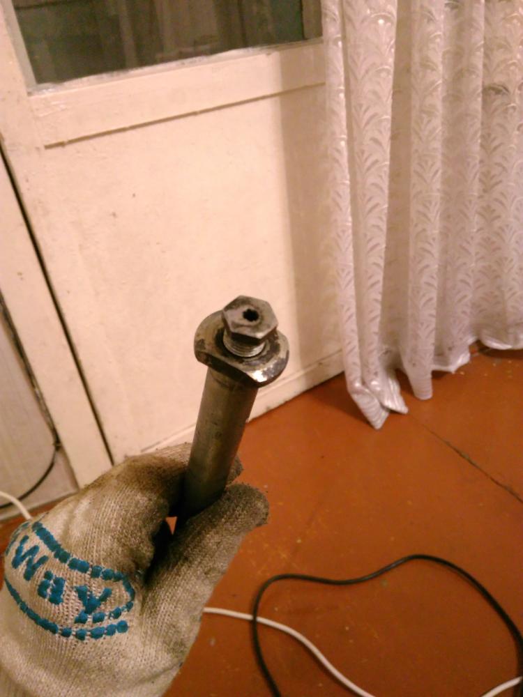

Нужна помощь, ибо я что то не понимаю. Это ось маятника. Как я понимаю через неё к подшипникам должна набиваться смазка. С одной стороны заглушка, а со второй такой штуцер со сквозным отверстием без резьбы и маленького диаметра. Что у меня не так?
Linkshunter
сообщение 13.10.2017, 17:36
Сообщений: 2109
Регистрация: 4.1.2015
Мотоцикл: Beta 300 ракинг "22
штуцер похож на обломок тавотницы.(она там должна была быть) или на большую тавотницу из которой вылетел шарик.Надо ставить нормальную
