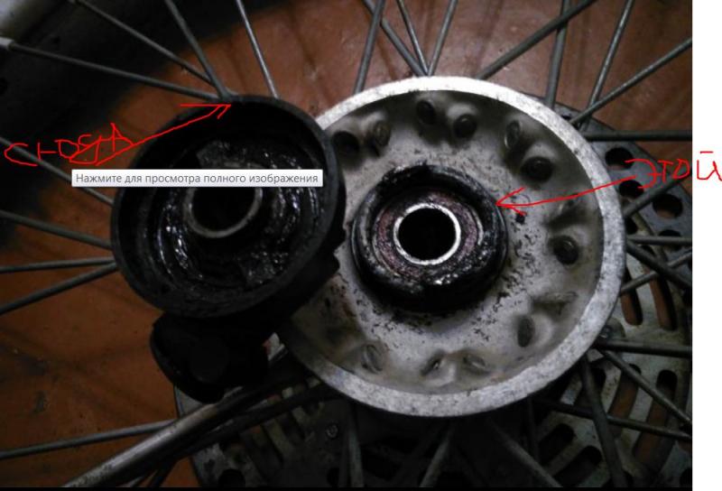

Цитата(Leksey @ 22.10.2017, 14:58) *
В каталоге Джебелей тоже сальник не указан, мол он в сборе с крышкой, но сальник есть. Большой довольно, вставляется в крышку. Мы его записали себе от какой-то хонды, но бывают подходящие и от всякой другой техники.
https://djebel-club.ru/tex9.html
Ну да у меня крышка пустая, а так туда и грязь и вода попадет. Видно что сальник должен быть. Спасибо. Попробую подобрать.
отпишись по результатам - не очень понимаю по какой поверхности на ступице он будет работать
Сальник устанавливается "сюда" и работает по "этой" поверхности)))
спасиб, здоровое такое кольцо получается. а размера этого сальника нет случайно? расколупаю гляну что у меня там
