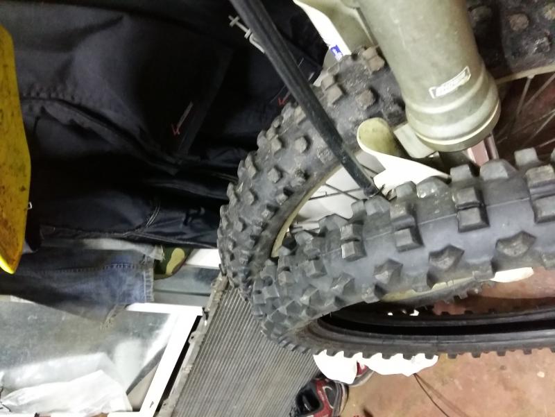

Прошлый владелец моего мота катался на жигулевской свече, поставил NGK BR8EG - мот ожил и звук двигателя стал приятнее!
На минусовую температуру взял NGK BR7EG
Взял по случаю Pirelli Scorpion MX Mid Soft M32 80/100 R21
