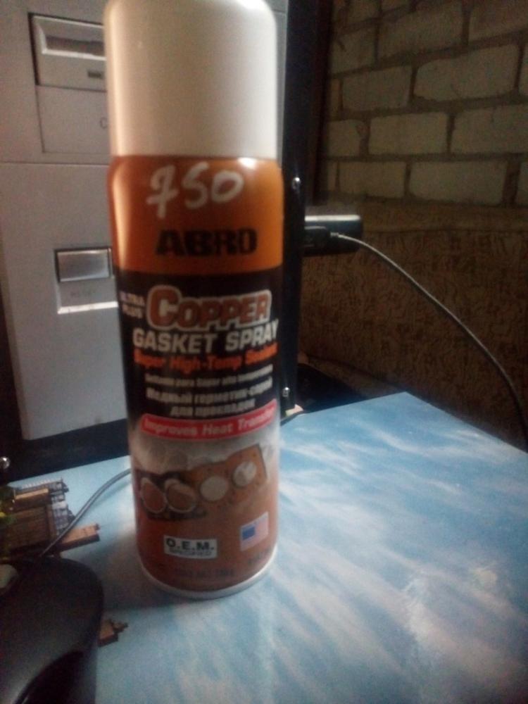

Если гремит цепь ГРМ и натяжитель вытянут на максимум, наварить гайку например, так я делал, на шток натяжителя или как рекомендует изыскател, просто наварить металл и зашлифовать.
Если цепь ГРМ бренчит она может башмак успокоителя или натяжителя раздолбить, повышенный износ шестерен привода ГРМ, на коленвалу шестерня малого диаметра изнашивается быстрее чем верхняя.
Спрей ссылку смотрите ABRO выпус начала я пользовал другого производителя но состав одинаковый примерно.
