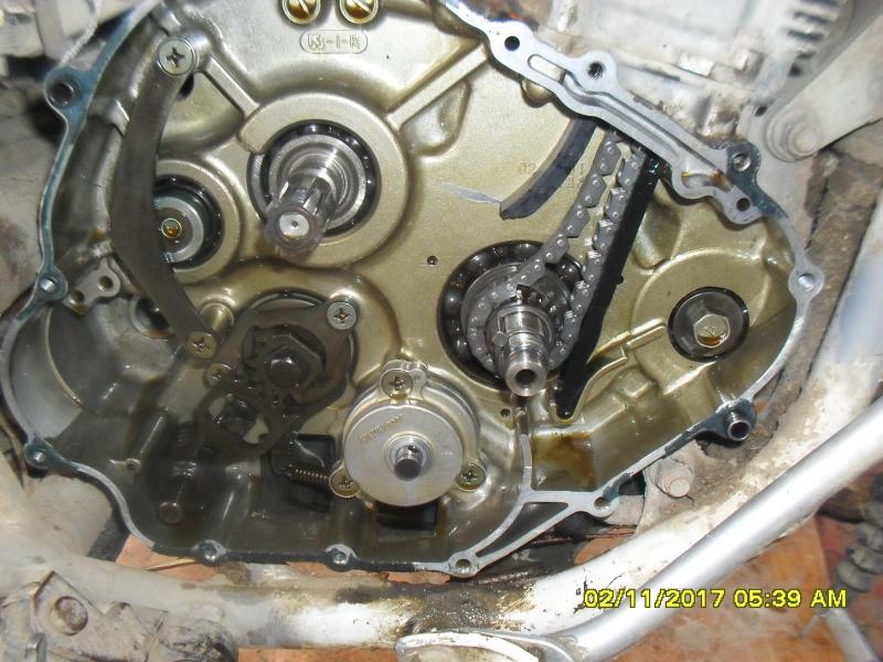

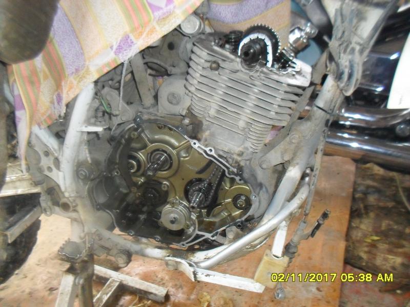

вот только что у себя цепь менял ГРМ- пробег почти 70 тыщ, из запчастей понадобились-цепь и башмак натяжителя, успокоитель был как новый. при сборке- на натяжителе запас около 10 мм. все разбирается,собирается интуитивно, мотор простой. желательно сразу сменить сальник коленвала- у меня подношен был- деталь копеечная( в магазине РТИ, что то около 60 рублей нормальной фирмы), это позволит не "засушить" мотор в дальнейшем. и еще важно- если прокладку правой крышки мотора резать самому( как я из 0,5 мм паронита) надо внимательно отнестись к совпадению каналов смазки, иначе кердык
пару фоток так просто для наглядности
