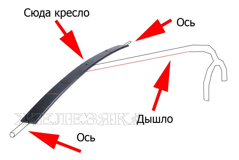

Уважаемые! На ДР нашего друга-дрессировщика буду делать тележку-упряжку для собаки. Собака у него - голландская овчарка (и керри блю терьер). Керри не участвует в проекте - не потянет. Будет катать на ней своих малолетних детей (по одному). Очень приветствуются идеи, советы, готовые решения. По станкам: гильотина, гибочный (листовое железо до 3 мм), сварка (тиг и миг), вальцы и зигмашина, винтовой пресс (антиквариат). Алюминий варю, но сварочного по нему нет. Не много можно сделать с помощью них, но что-то можно.
Колеса взял велосипедные 20". Складная тележка хорошо, но больше железа потребует, а это вес. В общем стремление к компактности. Заранее благодарен. ПС Тема не строгая и допускает просто поболтать. Всем удачи! -------------------- С уважением,mvvm.

Рессор не предвидится - сложно и вес. Правильно - рессор не надо. Надо 1(один) лист от рессоры (например Волги, или что там в Израиле водится с рессорами) весом килограмма 1.5-2 Сейчас попробую нарисовать

Сейчас попробую нарисовать Похоже на телегу бременских музыкантов из мультфильма Полезно:

car-bon К концам рессорного листа приварить оси велосипедн... 10.12.2017, 8:39
mvvm Я набросаю эскиз, потом макет из подручных материа... 10.12.2017, 14:23
Leksey Цитата(mvvm @ 10.12.2017, 16:23) Leksey, ... 10.12.2017, 19:14
mvvm car-bon, идея очень хорошая, только оси колес не д... 10.12.2017, 22:58
car-bon Цитата(mvvm @ 11.12.2017, 5:58) оси колес... 11.12.2017, 2:07
