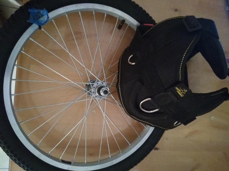

Уважаемые! На ДР нашего друга-дрессировщика буду делать тележку-упряжку для собаки. Собака у него - голландская овчарка (и керри блю терьер). Керри не участвует в проекте - не потянет. Будет катать на ней своих малолетних детей (по одному). Очень приветствуются идеи, советы, готовые решения. По станкам: гильотина, гибочный (листовое железо до 3 мм), сварка (тиг и миг), вальцы и зигмашина, винтовой пресс (антиквариат). Алюминий варю, но сварочного по нему нет. Не много можно сделать с помощью них, но что-то можно.
Колеса взял велосипедные 20". Складная тележка хорошо, но больше железа потребует, а это вес. В общем стремление к компактности. Заранее благодарен.

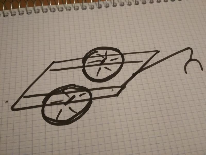

car-bon, идея очень хорошая, только оси колес не для такой конструкции. У них крепление с двух сторон должно быть. Дышло может быть таким, тем более, что сбруйка позволяет цеплять и сверху, и по бокам.
Схематично, примерно, так:
С уважением,mvvm.
