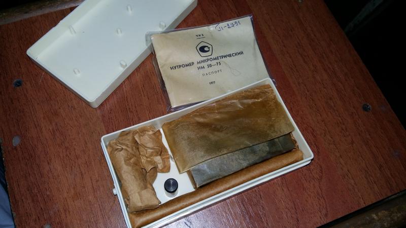

Так и будет, комплект прокладок есть, прикупил нутромер, так что теперь не надо никуда возить на промеры.
