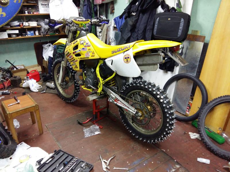

Наконец то и я обладатель этой газонокисилки, засматривался на эту модель уже лет 5, и тут волей случая он уже у меня в гараже.
Состояние мота хорошее, за исключением не горящих габаритов и заднего аморта, который не течет, давление есть, но не работает и не реагирует на регулировки.

Зашиповался на зиму.

- - g2p6l   Зашиповался на зиму.   29.12.2017, 13:43

- - g2p6l   Тест шипов пройден, держак супер! https://you...   21.1.2018, 14:08

- - g2p6l   Добавлю пару зимних фото   15.3.2018, 15:35
- - Linkshunter   Шиповка лютая)))   15.3.2018, 21:09
|- - g2p6l   Цитата(Linkshunter @ 15.3.2018, 18:09) Ши...   16.3.2018, 7:42
