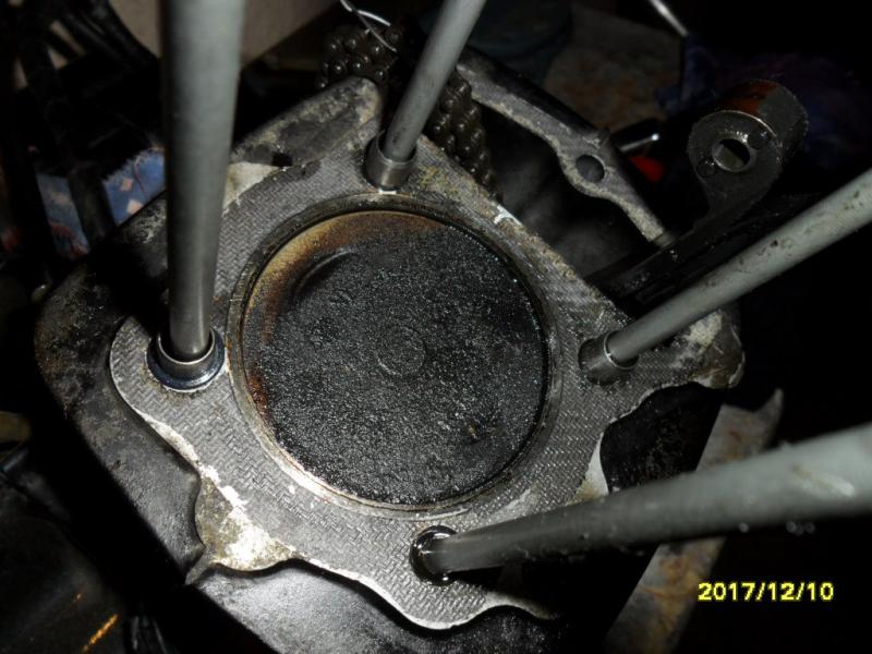

Парни мотик в конце сезона начал поддымливать слегка, компрессия 10 масло не доливал из уровня не уходило. Нарисовался сосед со свеже купленным аппаратом проверять поршневую на утечку. Утечка есть. При разборке выявилось не плотное прилегание выпускного. Засада в том что ножка клапана 5.5 диаметр тарелки 21 мм все шарошки что есть в продаже в автолабазах и через интернет начинаются с 25 мм может кто подскажет где затариться шарошками для мелких клапанов?

- - kuzmich   TLR что ты хочешь сделать? А покажи фото головы...   4.1.2018, 19:17
|- - TLR   Цитата(kuzmich @ 4.1.2018, 16:17) TLR что...   4.1.2018, 19:27
- - kuzmich   Понял тебя.   4.1.2018, 19:30
