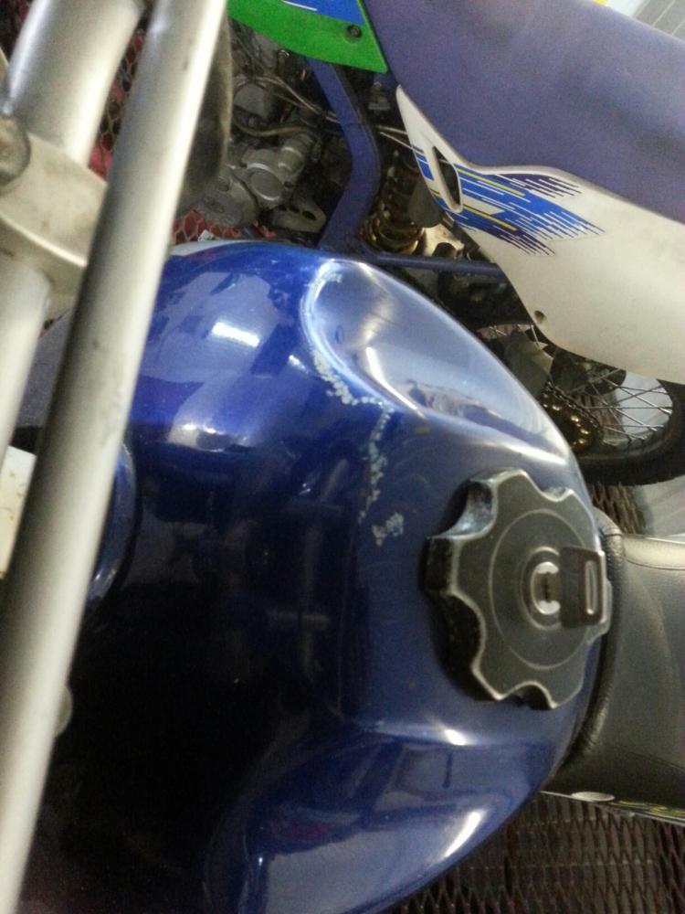

Цитата(max pain @ 8.1.2018, 7:34) *
ржи дофига, вывод мот долго стоял и в подвеске может быть как и во всех местах, где есть подшипники может быть ржа, точнее под замену сразу не малое количество!
чего за провода видны на фото левого бока, у него подогрев ручек стоит?
звезда уже не родная стоит мот походу здесь катали.
провода магистральные на руле не закреплены что свидетельствует о манипуляциях с рулем.
масло с низу пофиг вообще, походу масло меняли и не вытерли подтеки.
по поводу проводов и подогрева ручек - не готов ответить. по поводу руля, может его снимают, когда везут?
он мне сказал, что привезли его вначале декабря ему. С мотами типа ничего не делает (это насчет звезды)
защита рычагов правой ручки сломана и запаяна, а вместе где она крепится цанга сломана, т.е. болт не держит с торца ручки. Опять же есть царапины на баке со стороны руля
вот царапины. он сказал, что при перевозке уже что то упало
