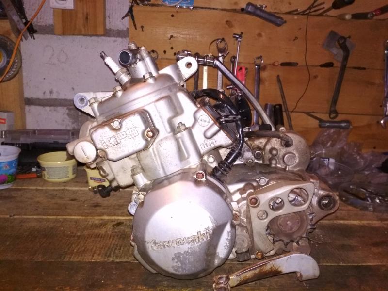

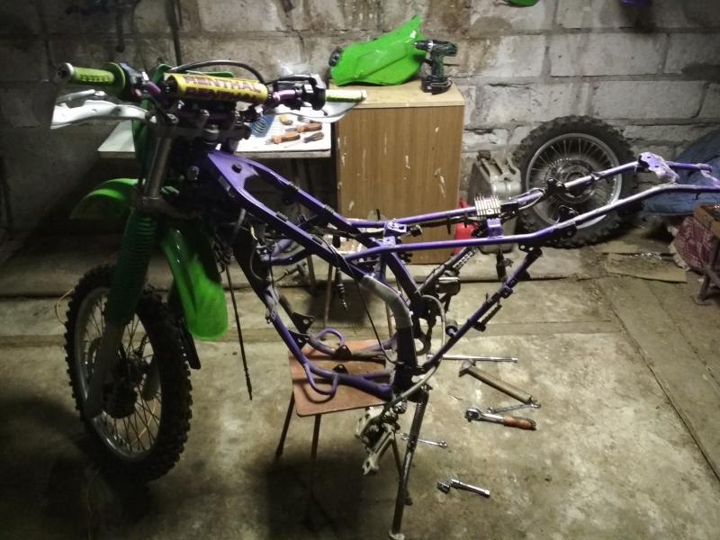

Не большой отчет после года эксплуатации:
В общем и целом мотоциклом доволен на все 100,ни разу не подводил,но
каким хорошим он не был,решил его полностью обслужить.

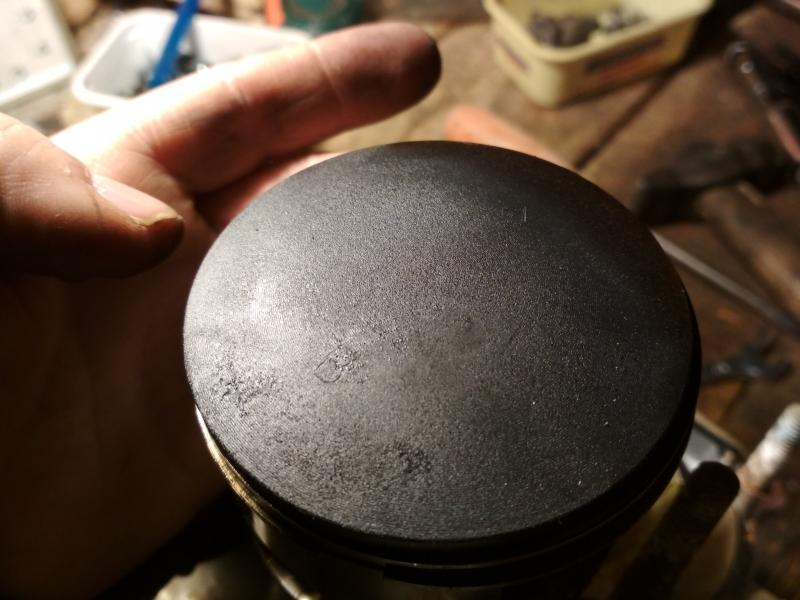

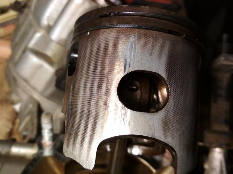

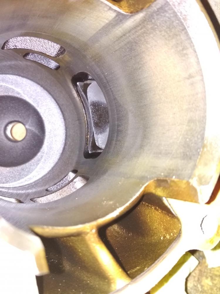

Замер цилиндра показал половину ресурса,но на стенке цилиндра и поршня со стороны
впуска глубокая царапина(((.Шатун в норме,но при детальном осмотре показало небольшие
раковинки от ржи на игольчатом подшипнике нижней шейки.Взвесив все за и против,решил
полностью отремонтировать мотор.Цилиндр на перепокрытие и замена шатуна,поршня и соответственно всех
сальников и подшипников.

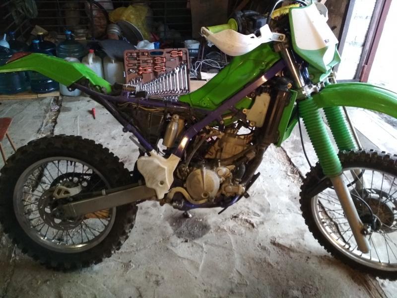

- - zloybooh   Не большой отчет о проделанной работе: Помыли карб...   1.5.2017, 22:15
