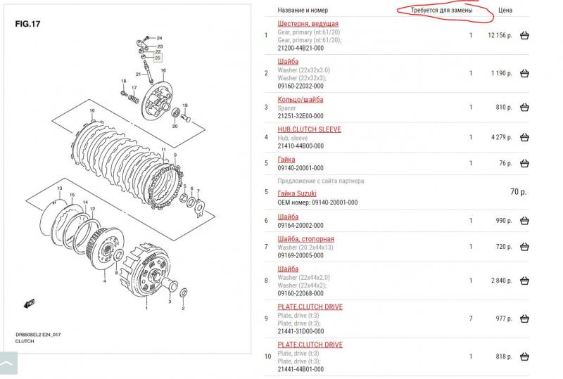

> Полный список деталей при ремонте сгоревшего сцепления, Для уточнения и общей осведомленности
Куб
сообщение 10.2.2018, 15:10
Сообщений: 1604
Регистрация: 22.3.2014
Вставить ник Цитата Из: Мск
Мотоцикл: DR650SE
Репутация:   25
https://www.megazip.ru/zapchasti-dlya-motoc...9#/il-270067887
Пружины при необходимости.
1. Прокладка крышки Gasket, clutch cover
11482-32E00-000
Две шайбы вот эти тоже нужны?
12. Seat, wave washer
21471-49100-000
14. WASHER, Washer (117x132.5x1.20)
09164-00003-000
После этих двух шайб ставится металлический диск
15. PLATE,CLUTCH DRIVEN
21451-49200-000
Проволочка
13. RING,STOPPER
21481-45100-000
7 бумажных фрикционов
9. PLATE,CLUTCH DRIVE
21441-31D00-000
7 металлических дисков
6. PLATE,CLUTCH DRIVEN NO.1
21451-44B00-000
И еще один диск.
10. PLATE,CLUTCH DRIVE
21441-44B01-000
В общем, сколько и чего должно быть.
Ну и барнетт для сравнения
http://www.barnettclutches.com/936/suzuki/...i-dr-650se.html
8 бумажных, 7 металлических и 1 металлический... Кто есть кто? 1 металлический это NO.1?

Цитата(Куб @ 10.2.2018, 12:10) *
С нумерацией в посте беда...
Там же подписано необходимое количество деталюх

Ага, спасибо, получается 8 бумажных, 8 стальных.
Стальные понятны: 7 стальных одного диаметра и 1 стальной большей толщины.
Бумажные: 10-ый бумажный чем отличается от остальных бумажных? Толщина у него такая же (2.9-3.1мм, предел 2.6мм) ?
И шайбы 12 и 14 - их нужно, в случае прожига, как-то замерять (про них в мануале ни слова) или нет, раз не указано?

[quote name='Куб' date='10.2.2018, 17:38' post='662512']
Стальные понятны: 7 стальных одного диаметра и 1 стальной большего диаметра.
нижний диск отличается от остальных в размере внутреннего диаметра, для того что бы 2 не шайбы 12 14 а условно говоря элементы подпружинивания дисков. при умершем сцеплении обычно меняют металл диски и фрикционники, пружины до кучи, выжимной по необходимости, так же желательно масло, если спалил сцепу сразу, фрикционы в масле - ничего хорошего.
при замене дисков фрикционных перед установкой замочи в масле их. на пару часиков.
по теме - все кроме 12 и 14 если идеал, плюс пружины по высоте измерь, хз надо ли и настрой трос потом правильно.
нового ничего не сказал из практики.
