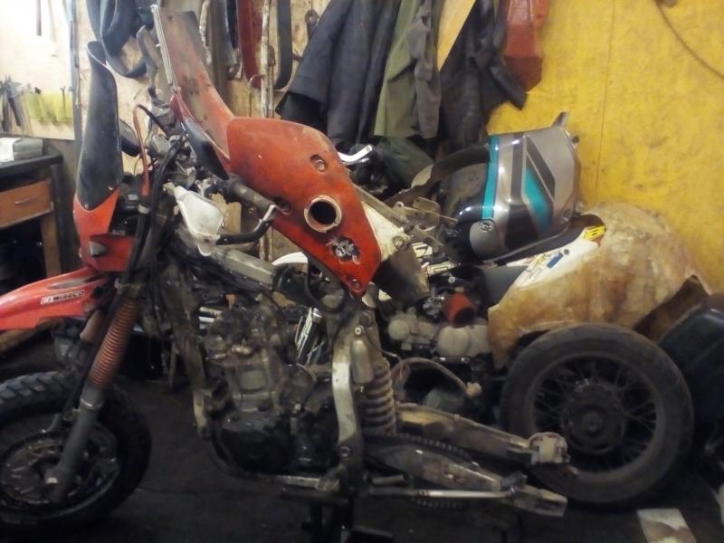

А у нас вчера уже был местами чистый и сухой асфальт. Первый раз толком прокатился на корче... нуу что сказать, 400сс совсем не валят sad.gif. 600 от Ямахи - туда же. Они, конечно, едут... ноо при открытии газа руль из рук не вырывает. Если крутнуть чутка порезче - прогнозируемо буксит до третьей. На заднее поднимается очень резко, после 400-ки не успел еще привыкнуть. И это всё на неотстроенном карбе, который безбожно беднит на оборотах 4000+. Есть подозрение что дырок в крышке фильтра наделано с избытком. К тому же запуск несколько странноват : на одном обогатителе не хочет заводиться, требует два раза качнуть ручкой.
При звездах 14/40 передачи кажутся очень длинными, но пока спидометра нет, о цифрах не скажу. По ощущениям - данные примерно соответствуют заявленным на сайте : https://www.gearingcommander.com
Раскидал вчера прогрессию и текущий аморт. Честно говоря, по сравнению с воздушками, конструктив мне не нравится. Чтобы открутить гайку верхнего уха аморта пришлось обтачивать накидной ключ, тк он упирался в бачок. Головка не лезет вообще никак. Чтоб снять линк рама-качалка нужно отковырять кронштейн подножки... плюсом сюда идет снятие подрамника целиком чтобы вытащить аморт.
Кик, собака, не удобный. По икре в спортивках и кроссовках лупит очень неприятно. На 400-ке он более человеколюбив smile.gif.
Так же прикинул как буду регулировать выпускные клапана - и снова восторга нет... места совсем не много, радики близко.
Теперь о хорошем : все подшипники в прогрессии живы, но смазка старовата. Аморт в прекрасном состоянии : шток как новый, груша цела, тефлон на бушинге присутствует в полной мере. Бачок был практически без воздуха, думаю по этому сальники и выдавило.
Вопросы к владельцам :
1) резинки берете оригинал, или есть что-то лучше из тюнинга?
2) есть ли практика по маслу : fork/shock, или что-то другое? С вязкостью вроде как ясно - нужно 2,5.
Леха, ты чем то странным откручивал.
Там все прекрасно без обточки крутится обычным форсовским набором ключей. И вилка линка да, со снятием подножки, а это целых 2 болта, вот только вилку откручивать надо 1 раз в году, сама то кость линка, где основные подши, легко сбрасывается.
По подрамнику - это изумительное решение Хонды, на воздушках как раз все это НАМНОГО гемморойнее facepalm.gif а здесь отбросил нижние 2 болта и ослабил верхнее, закинул хвост на руль, и вуаля, хошь карб, хошь амморт, снимать подрамник НЕ НАДО smile.gif
Ага, пересмотрел схему - болт вставили с другой стороны. Гайка на 17 оказалась со стороны бачка.
Три smile226.gif. Сзади еще один.
Ну блин, там уж один болт всего остался, снять удобнее. А на воздушках я нижние болты вообще не трогал, там наоборот удобнее выкрутить верхний болт и подрамник чутка сдвинуть вниз-назад (буквально 5 сантиметров достаточно).
Но это всё не так важно, ты лучше по сальникам и маслу выскажись smile.gif.

Цитата(leshka @ 8.3.2018, 18:36) *
Но это всё не так важно, ты лучше по сальникам и маслу выскажись wink.gif .
МАсло любое приличное, главное его вовремя (для данного масла) менять. Например Лукойл Супер (или Генезис) изнашивался у меня в 2 раза быстрее чем Шелл Ротелла Трипле.
А по сальникам - я ставлю оригинал, потому как гарантированного афтемаркета нет, либо цена как у оригшинала либо ресурс как у АллБолса (никакой) smile.gif
