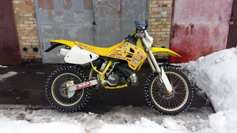

Мотоцикл: Honda XR250L=>Yamaha FZX750=>Suzuki RMX250
Добавлю пару зимних фото

- - g2p6l   Добавлю пару зимних фото   15.3.2018, 15:35
- - Linkshunter   Шиповка лютая)))   15.3.2018, 21:09
|- - g2p6l   Цитата(Linkshunter @ 15.3.2018, 18:09) Ши...   16.3.2018, 7:42
