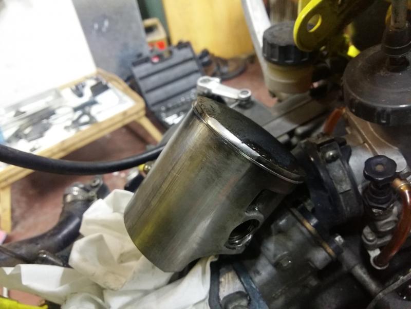

Наконец то и я обладатель этой газонокисилки, засматривался на эту модель уже лет 5, и тут волей случая он уже у меня в гараже.
Состояние мота хорошее, за исключением не горящих габаритов и заднего аморта, который не течет, давление есть, но не работает и не реагирует на регулировки.

беда печаль. Судя по остаткам черноты на сломе, трещина старая...
клапана от рм бэу?
клапана от рм бэу?
Предыдущий хозяин ставил комплект б/у клапанов от RMa.
На каком сломе ты увидел черноту? Там наклеп по месту излома.
Цитата(lesnik @ 23.3.2018, 7:57) *
Какие были предпосылки перед этим?
Начал заливать свечу, потом появился стук на сбросе газа.
Так еще и кольцо зажало
Одно радует, масло хорошее подобрал Repsol Moto Off Road 2T.
