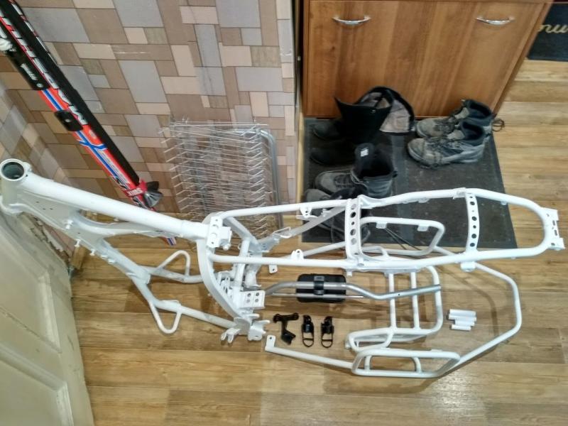

сейчас проходит стадию переборки полностью весь. от песочки и покраски порошком рамы до переборки двигателя)

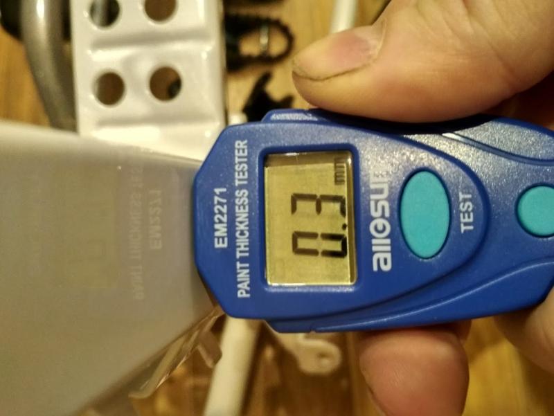

рама отпесочена, покрыта порошковым грунтом и порошковой краской

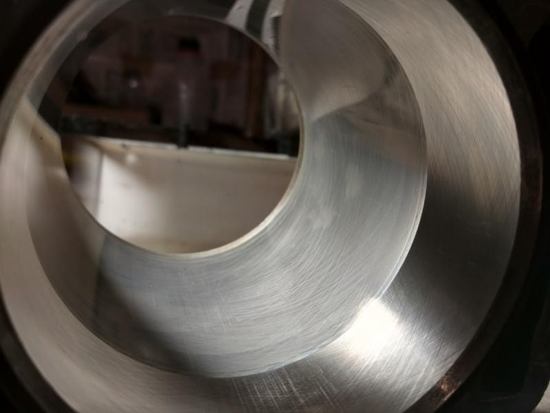

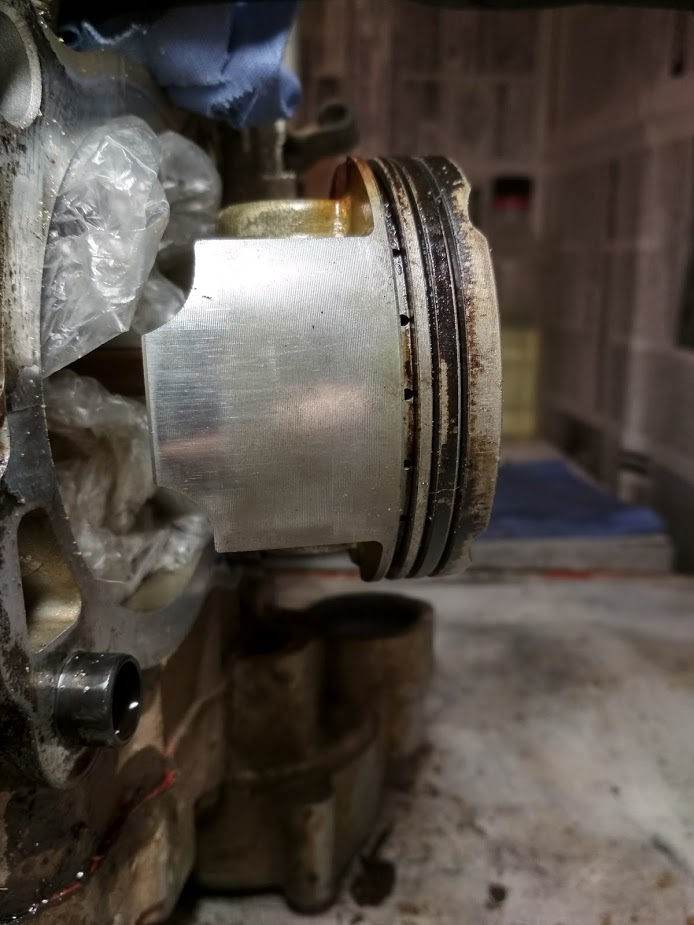

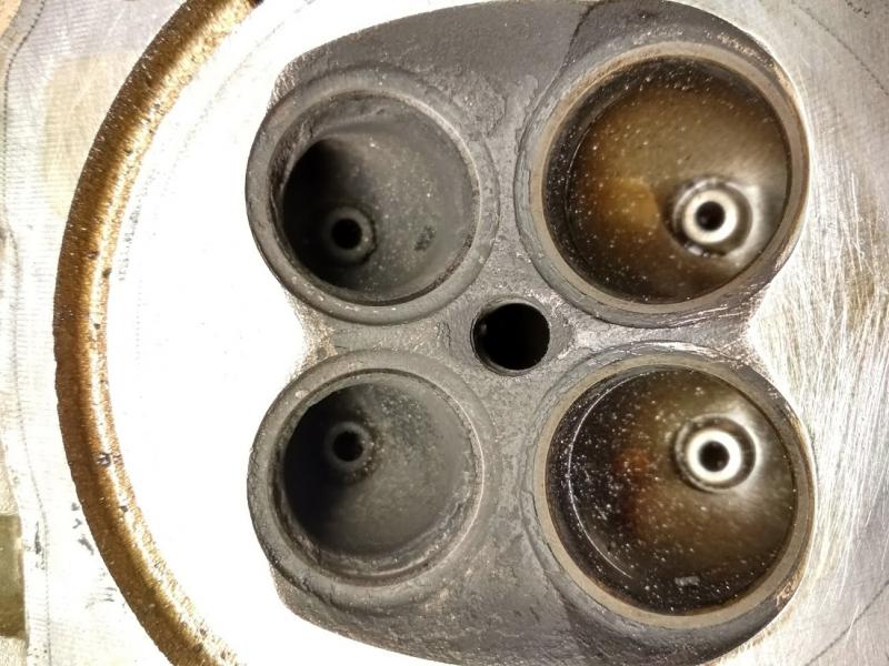

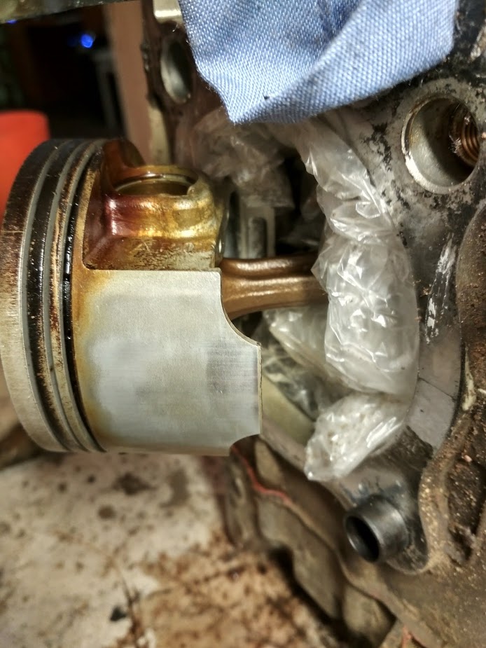

была на раме ржавчина и слезла местами краска, мот поддымливал, при разборке оказалось что кольцам и маслоколпачкам пришла негодность. ну заодно и поршень я заменю.
поршень , кольца, маслоколпачки под замену

- - Rico   Совет за 300: чтоб не скрести камеру сгоряния, мож...   1.4.2018, 14:39

- - Dalnoboi   Я б поршень махнул, на боках следы прорыва газов, ...   2.4.2018, 9:10
- - Leksey   Сколько раз на этом форуме показывали поршень - он...   2.4.2018, 9:17
|- - Dalnoboi   Цитата(Leksey @ 2.4.2018, 9:17) Сколько р...   2.4.2018, 10:28
- - Leksey   У тебя 2т-максимализм. Ну это когда боишься чо-ниб...   2.4.2018, 10:45
