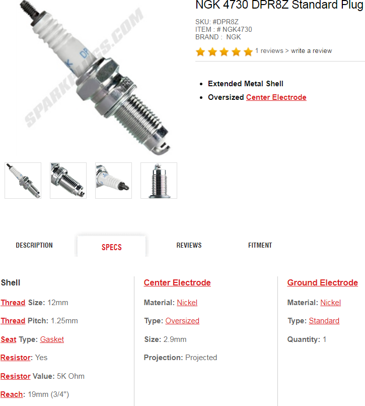

Всем доброго времени суток, вопрос такой, у меня на хонде хр400р свеча стоит NGK DPR8Z, по 3амене бъется аналог denso X24GPR-U, которую я и приобрел, но у денсо юбка 21,8 а NGK 19 мм, можно ли ее ставить? не дойдет ли до нее поршень? или же это палево какое? спасибо

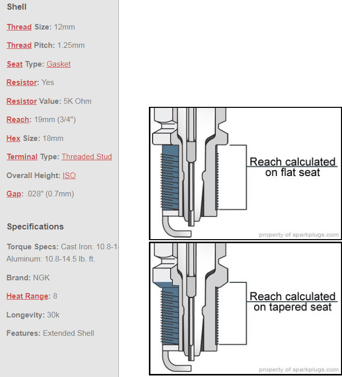

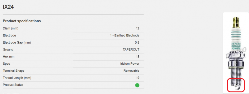

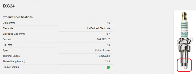

Хочу попробовать "Иридиум пауэр". Смотрю мануал :
![]() Ищу аналог от Денсо : ии нифига не могу найти эти клятые IXG24, или IXG27. Всё что есть - только в упаковках по 4 шт + доставка неделя плюс. Может есть у кого опыт замены? В общем тему я однозначно правильную выбрал IXG24 (которых хрен купишь, видать только под 400R разрабатывались) с юбкой 21,8 мм. IX24 которых везде навалом с юбкой 19 мм. А вот NGK-шники указывают для своих свечей DPR8Z конкретно длину резьбы в 19 мм + пара миллиметров этого самого безрезьбового кончика : ![]() С этого же сайта зарисовка, показывающая что именно имеется ввиду под понятием "Reach". ![]() Внимание, вопрос : проклянет ли меня Соичиро из-за внесения изменений в священную полу-сферическую форму камеры сгорания, или пофиг?) Полезно:
