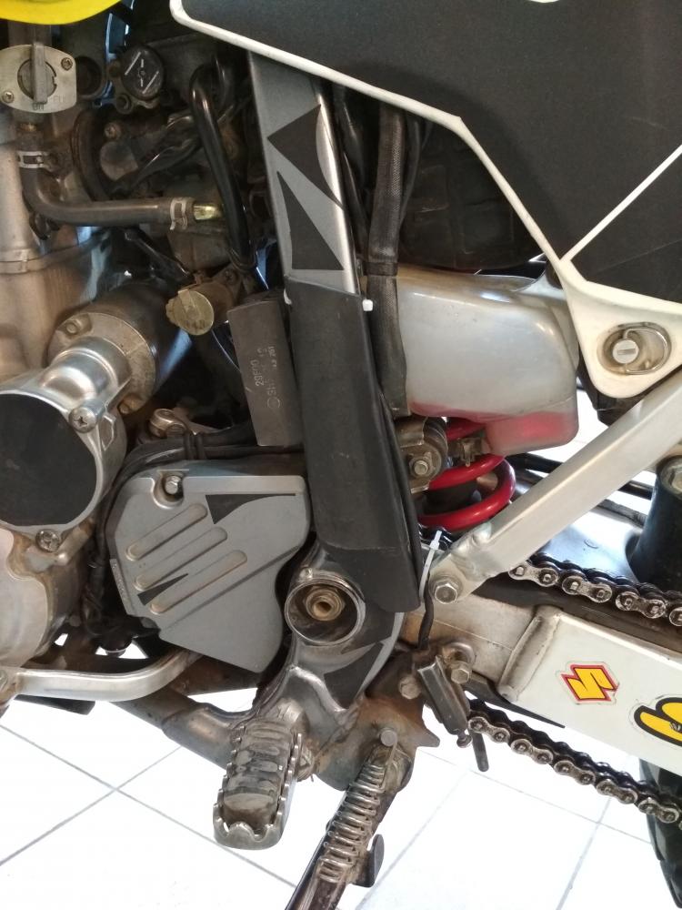

Поменял цепь ГРМ и отрегулировал клапана. Поставил защиту рамы, которую сделал из авто подкрылка.

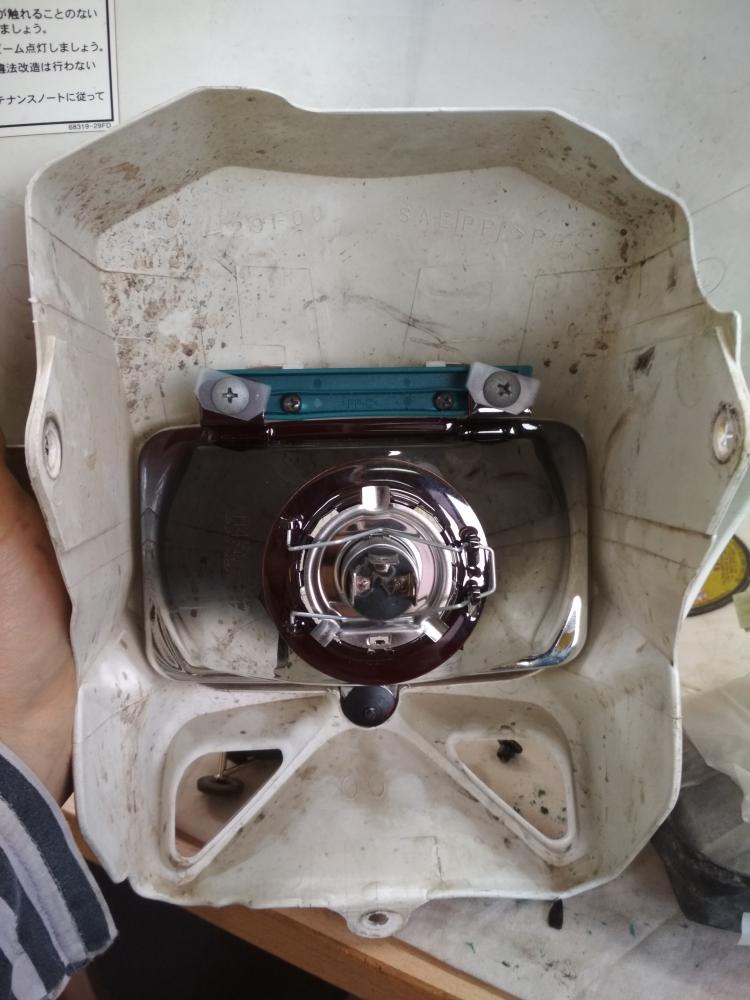

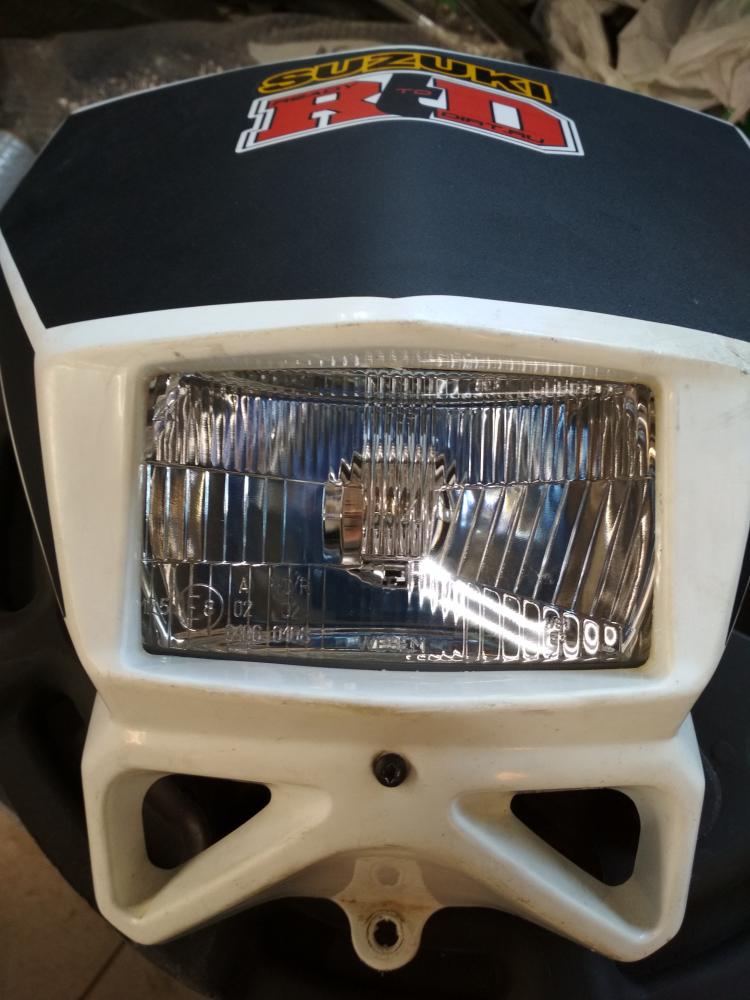

Но самое интересное было после установки новой фары под Н4. Родная лампочка на 35 ватт и с маленьким отражателем.
Я купил wesem zetor она конечно в разы круче и светит как прожектор, я тестировал ее с автомобильного аккумулятора и был в восторге, но когда поставил на мот не понял почему такой слабый свет... Оказалось на аккумуляторе 12.3 в, на лампочке только 8.4в. И тут начал искать виновника, проверил РР и генератор, все было в допусках и тогда прибегнул к последнему рецепту, который рекомендовали на форуме - удалить все разъемы на пути от РР к аккумулятору. Все спаял и реально, выиграл 2 вольта, теперь 14.3 на АКБ и 10.4 на лампочке, но этого мало , поэтому кину напрямую толстые провода через реле и тогда свет будет реально хорошим
От реле стартера тяни, тогда не будет лишнего пучка проводов на аккуме.
Благодарю! Хороший совет, подумаю)
Не могу найти нормальные провода, во всех магазинах только 0.75, а мне бы 1.5 на край 1 кв
Чего там думать) правый пластик снимай да целяйся туда. На реле нехилые такие провода идут. Потерь не будет.Оттуда удобно тянуть на свет, под сиденьем у меня на Дрз помещалось два реле и предохранитель. Реле только поменьше жигулёвских поищи- те великоваты. При этом при снятии/установки аккума не надо лишние провода цеплять. Провод ПВС чем не устраивает? В любом магазине электрики. Сечение по вкусу)))
Я много ночью езжу, меня даже Джебеловская фара не вполне устраивает))
