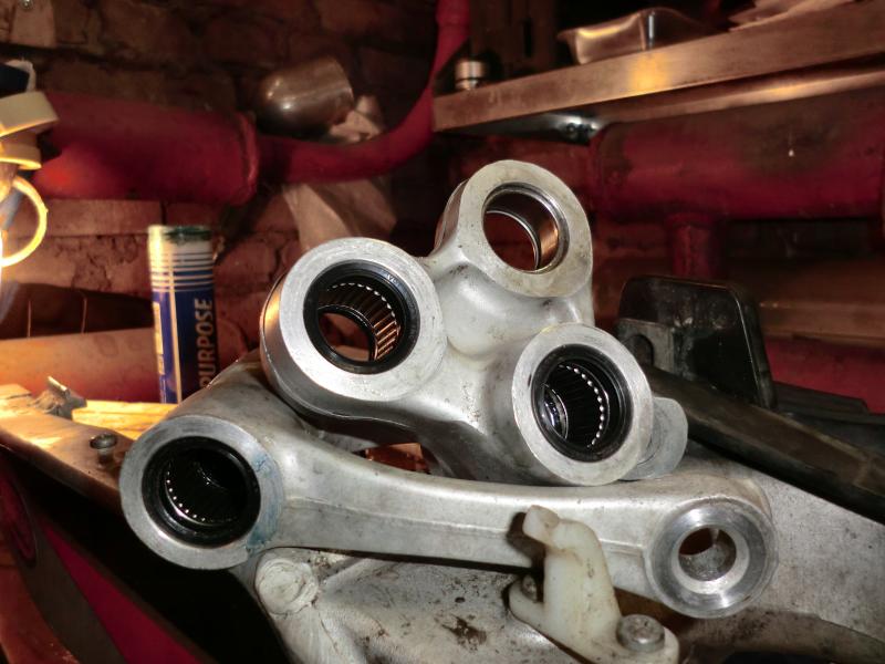

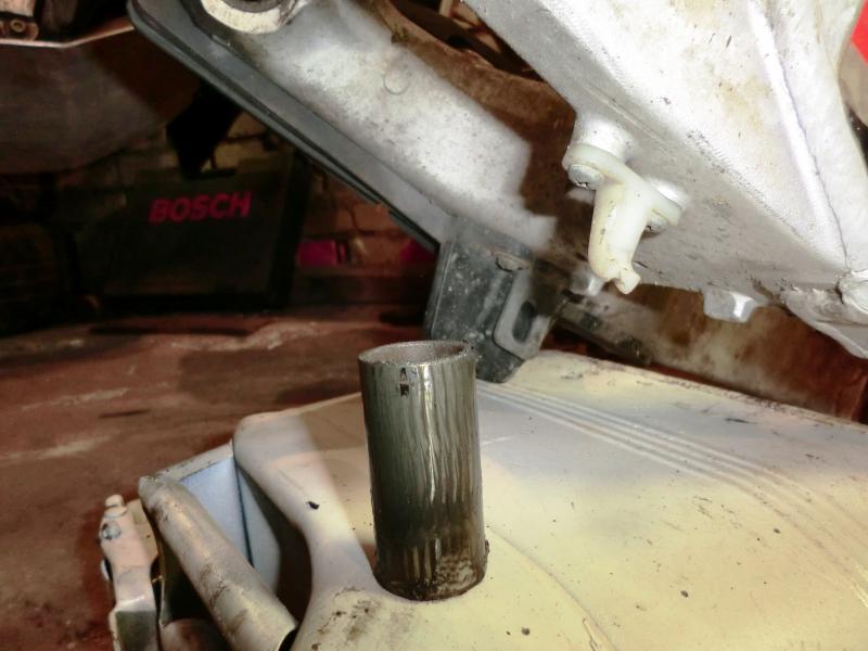

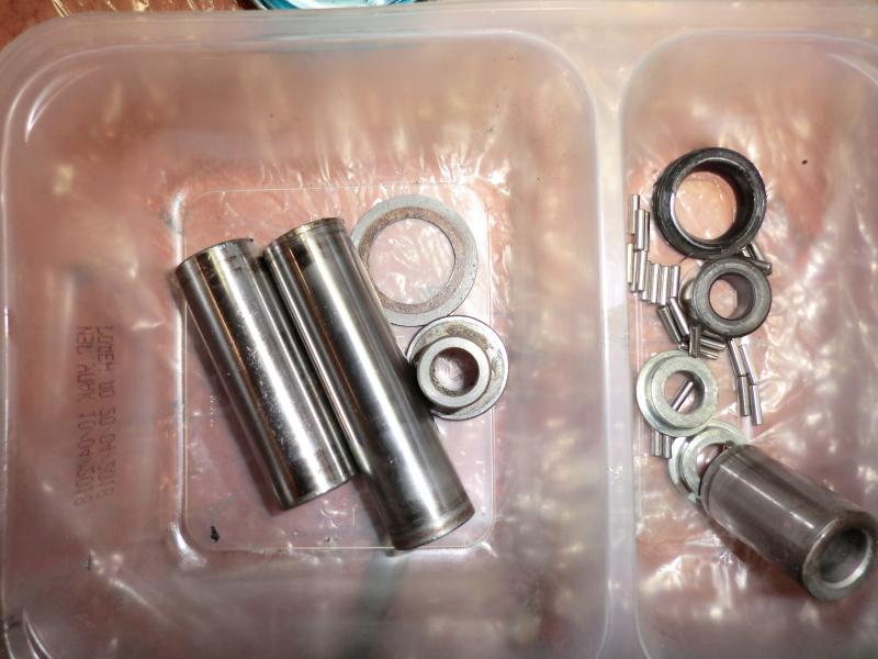

Прошло полтора месяца, заказ с Импекса всё же обрел меня и я благополучно пересыпал аморт и помазал маятник с прогрессией. Пришел к выводу что лучше всего поставить оригинальные сальники в сборе за 800 рублей. Залил Motul VL400 тк оно по хар-кам ближе всего к Honda SS-7. Регулировки работают в полной мере (от удара в отбой до 5-6 секунд на разжатие), доволен smile.gif.
Отмечу что достаточно приятно ковыряться в мотоцикле после нормальных владельцев (мот в РФ уже больше 10 лет). Ось маятника вышла с двух постукиваний деревянной ручкой молотка, все подшипники в смазке, хоть и старой. Не пришлось менять вообще ничего, зря только резинки покупал sad.gif. Особый привет передаю любителям повздыхать на тему "нельзя покупать из России, там все ушаты, нужен только без пробега".

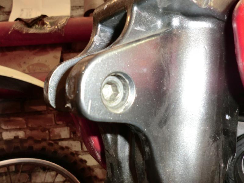

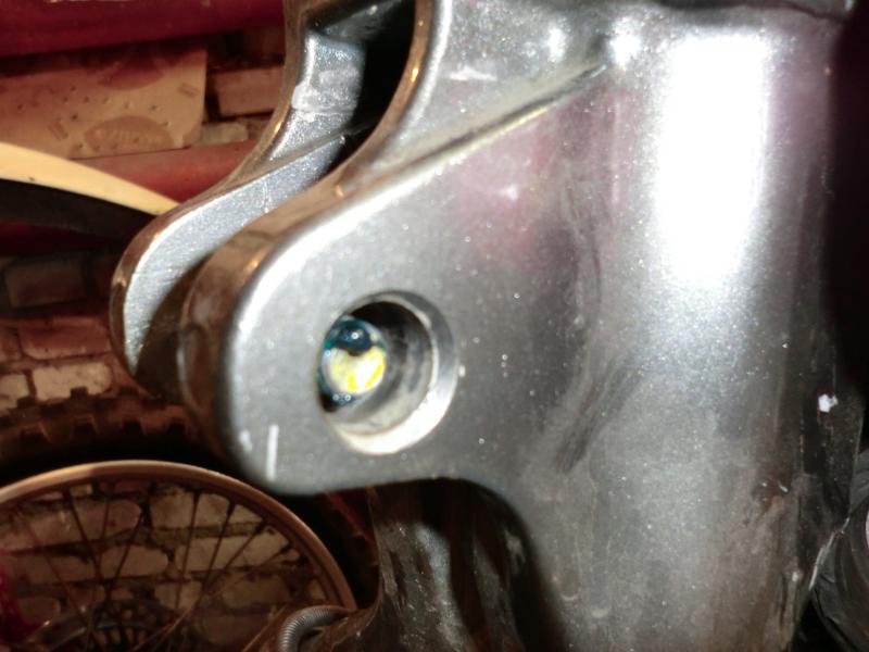

Немного дополню по поводу верхнего винта крепления аморта : видимо есть какие-то отличия по модификациям, тк этот самый винт у меня вставляется справа :
Если попытаться вкорячить его слева как по схеме Мегазипа, тогда получается такая фигня :
длину болта сверил - 48 мм (90126-MBN-670) это точно он. С обратной стороны обычная самоконтрящаяся гайка 90306-KZ4-711 под ключ на 17, головка которого без обточки абсолютно точно упирается в компенсационный бачок. Если не крутить рожковым, естественно.
