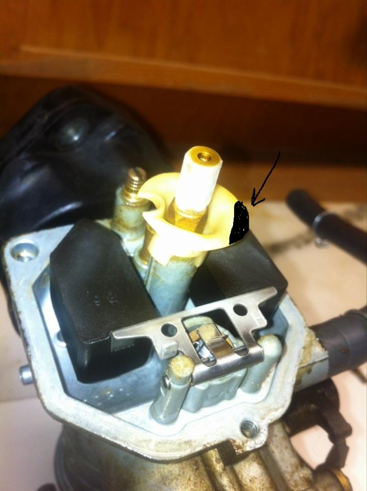

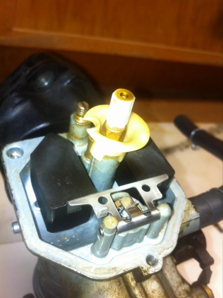

Добрый день.перебираю мот xr400,разобрал карбюратор там белая пластиковая хрень на жеклёр одета(держатель реактивный)у меня кусок отломан.чем это грозит?кто знает.фотка не моего,наглядно нашол

- - Дмитрий555   Добрый день.перебираю мот xr400,разобрал карбюрато...   24.5.2018, 17:33
- - Kopcak   Имхо забить.   24.5.2018, 18:33
- - далекоездячий   И забыть.   24.5.2018, 23:16
- - Kn1ght   Это отражатель бензина, что бы на колбасе он всегд...   25.5.2018, 9:33
