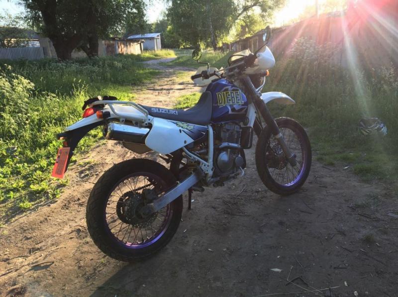

Ура! Добрался ко мне мой зверёк, наконец.
Из хорошего: сразу после извлечения его из траспортировочной упаковки завёлся без всяких проблем от легкого нажатия на кнопку стартера.
Из хорошего 2: поехали забирать мот с братом на его Джебеле, но 2003 года, который, стало быть, уже с вакуумным карбом. Вместе с братом дружно офигели от подхвата на ТМ28. По сравнению с вакуумником так просто вырывает из-под попы smile1.gif Но может всему виной японский газолин, который плескался в баке? biggrin.gif У нас в городе на всех заправках тот еще компот...
Из хорошего 3: каких-то прям шумов, которые пророчили в аукционнике вроде как и не наблюдается. По сравнению с братовым, у которого нужно уже регулировать клапана, так вообще шепчет. Но хотелось бы услышать мнение опытных джебеловодов (пару видосов ниже).
Из хорошего 4: присутствует тюнинх в виде довольно удобных рукояток сцепления и переднего тормоза и ветровичок. На этом тюнинх заканчивается
Из не очень хорошего:
  1. Рама местами побита ржавчиной (в основном снизу). Также и бак с внутренней стороны корродировал. Но это уже все в процессе зачистки и задувки краской. Не особо проблема. Руль вообще думаю променять на какой-нибудь симпатичный люминиевый.
  2. На маршруте от компании грузоперевозчика в гараж был обнаружен звон, аки колокольчик, со стороны заднего колеса. Источником ласкающего слух саунда оказалась шайба на штоке моноамортизатора. Очевидно, на ней в былые времена крепился демпфер, который со временем опал, как озимые. Думаю приколхозить туда новый демпфер, чтобы не звенело. Если бы не шайба-колокольчик, так вовсе бы забил на него - нет его и ладно...
  3. Давление из заднего амморта ушло напрочь. При работе подвески слышен характерный звук выходящего откуда-то воздуха. Нужно врезать нипель и подымать давление в системе. Очень надеюсь, что дальнейших действий пока не потребуется.
  4. В перьях вилки, по всей видимости, нужно поменять масло. Возможно, потребуется более тщательное ТО.
  5. Гофры вилки также уже просятся на покой.
  6. Судя по всему техника стояла под открытым небом. Видно по обесцвечиванию пластика и кнопок.
Натяжение цепи ГРМ еще не проверял, пока руки не дошли.

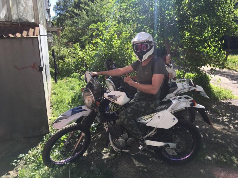

- - Ульф   Первая фотка кагбе говорит: экииип! Срочно эки...   1.6.2018, 8:29
- - Leksey   Тачка - класс!   1.6.2018, 13:05
- - skorp777   Первая фотка озадачила. Или вообще не надо фотогра...   1.6.2018, 15:17
