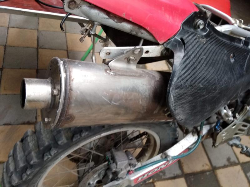

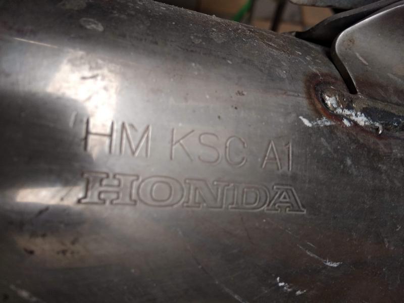

Еще вопрос .
почему модель xr250y .?
глушитель вроде разборный . такой пойдет или желательно менять ?

Цитата(stalkerbiss @ 2.6.2018, 8:55) *
Еще вопрос .
Глушитель вообще отличный! Если тебя звук устраивает, то зачем менять? Настраивай карб под него.
