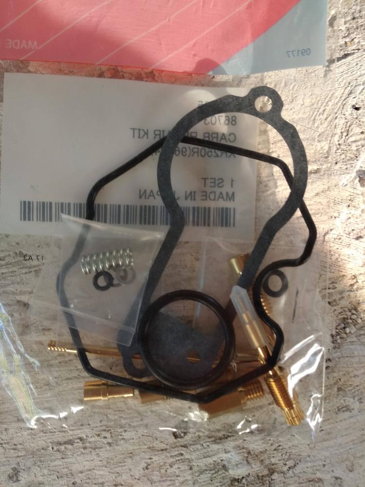

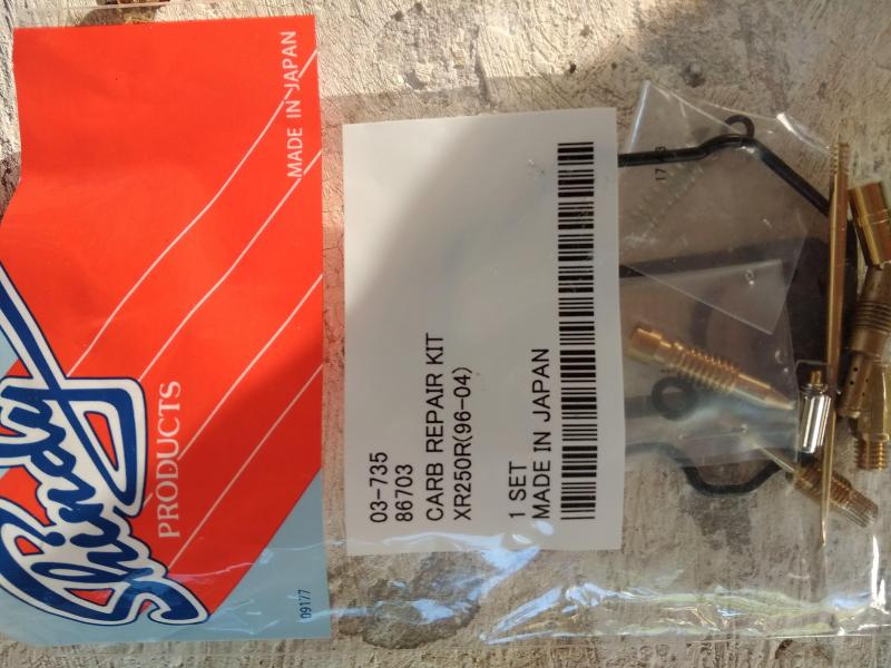

заказывал ремкомлект карба с ебея сша . может кто подскажет на какой карб он,
на мой ничего не подошло

https://www.ebay.com/itm/Shindy-Carburetor-...353.m2749.l2649
Закажи здесь https://www.impex-jp.com/ оригинал, приходит всё быстро
