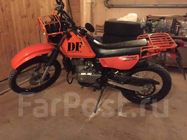

- - Anderrey   Вот такой ДФ вещь кик есть цена 115 все на месте, ...   11.6.2018, 6:46
- - skorp777   Цитата(Anderrey @ 11.6.2018, 13:46) но пр...   11.6.2018, 6:51
|- - Anderrey   Цитата(skorp777 @ 11.6.2018, 3:51) Он не ...   11.6.2018, 6:54
