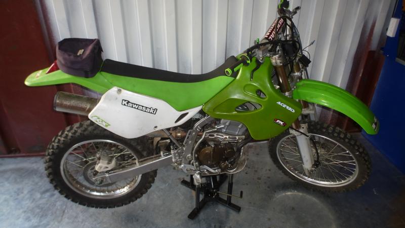

Поделюсь здесь своими впечатлениями, коих накопилось с момента покупки немало, а именно:

Мотоцикл создавался в обход экологическим запретам в замен KDX с ориентиром на американский рынок. За основу в 1996 был взят 250 klx модель 1993 , путем небольших доработок, замены жиклеров, увеличенного бака, цилиндра и головы.
Общие впечатления, что техника опередила в те годы время. Если не считать фары, габарита с крыльями, карбюратора и отсутствие электростартера - смотрится сносно по сей день, что находит подтверждения и на практике - он до сих пор на конвейере уже в инжекторном исполнение 250. Если сравнивать со святой троицей (великолепная четверка) - отличие -
вменяемая вилка перевернутого типа, периметральная рама, все узлы удобны в обслуживание идеальная компоновка (только к воздушному фильтру вопрос, но оно у всех так кроме хонды), жидкостное охлаждение причем два полноценных радиатора, удобное окно уровня масла, самый малый вес, самый большой клиренс.
По мощности - если сравнивать с чекушками то разница есть. Но такая примерно как если взять в руки два предмета - 250 грамм весом и 292 грамма. Поначалу она будет еле уловима, но как только вы сделаете паузу в час и вам дадут один из них - угадать будет трудно.
В целом ориентир на кроссовость чувствуется. Всё отлично, НО. Нет вменяемого света, и самое главное это система питания. Карбюратор CVK34 - вакуумного типа - экономично, экологично, Но не на киковом мотоцикле с автоматическим декомпрессором. Если уложил прилично на бок, то считай полчаса-час потерян для него. Продуть цилиндр хорошо не получится, золотник не поднимается и нет ручного декомпрессора, кочерга. Воткнули это туда видимо в попытках соответствовать экологическим нормам, другого объяснения нет.

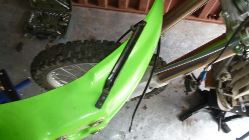

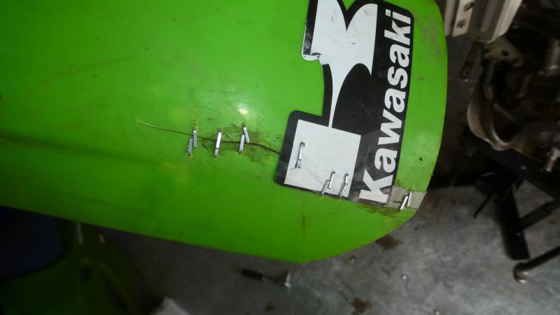

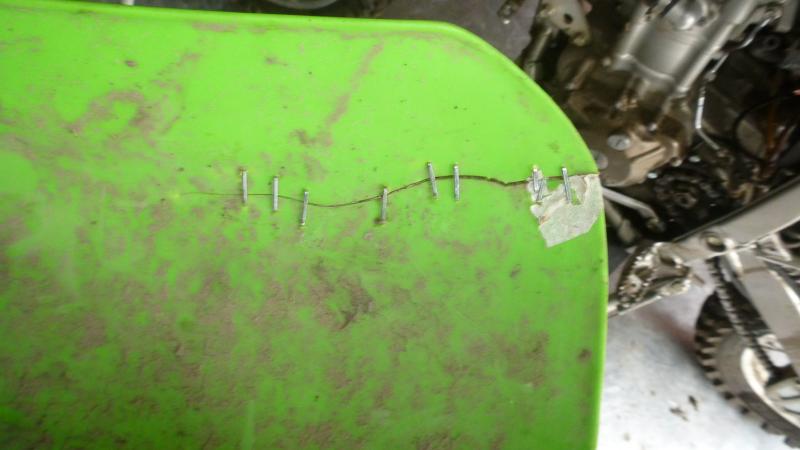

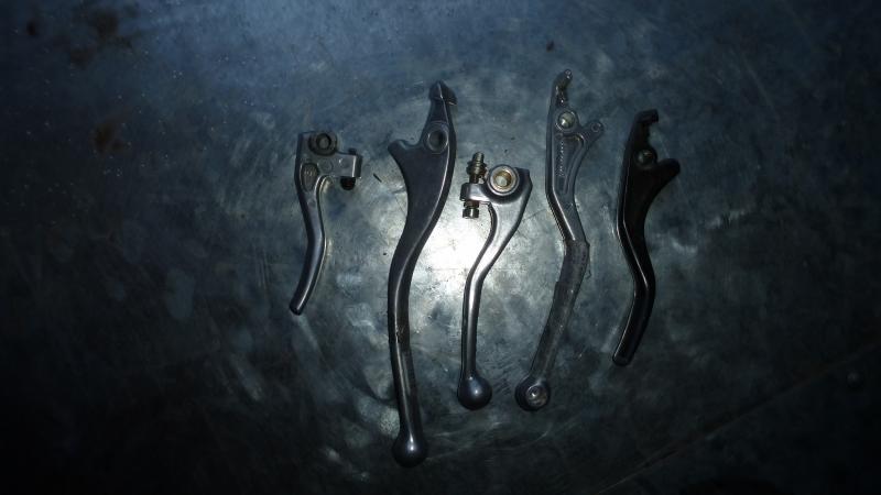

при падении на горе треснуло переднее крыло, к решению проблемы подошел прагматично с помощью степлера

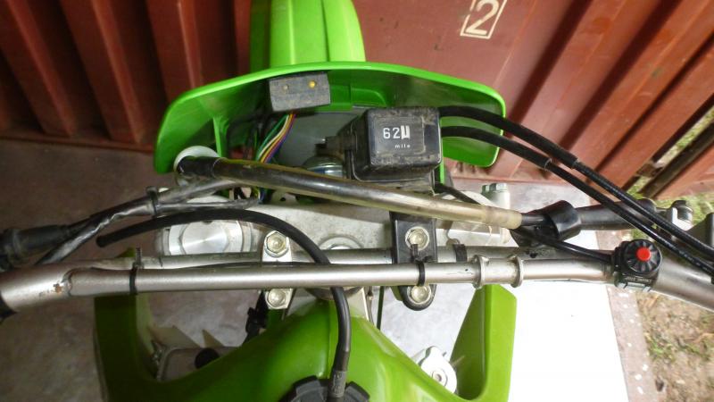

обрати внимание на скобу на крыле под трос одометра, собственно кроме одометра на этом моте ничего нет.

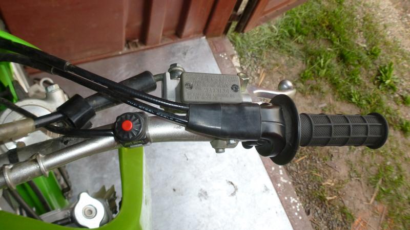

после приступил к ремонту рычага переднего тормоза, сильно длинный и сильно загнулса, так что пальцами еле достаешь. Как на нём таком ездили непонятно.
рычаг я укоротил и обточил, но когда до вменяемого состояния выгибал обратно он дал трещины в 2х местах
на фото крайний слева
рычаг весьма специфичный, далеко не все подойдут. Из представленных ни один не попал.
поставить решил уже заколхоженный мной укороченный черный, но просто так он из-за ограничителя обратного хода не влез. Вдобавок родной был ещё и подпружинен 5мм пружиной. Пришлось пилить на чёрном ограничитель, спилив почти полностью. К счастью встал и обратного хода нет, при падении мог бы уйти назад, но с такой длиной до земли не дойдет - уже проверено. и ни надо никаких килограммовых защит рук на руль.
