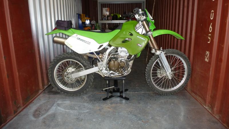

Поделюсь здесь своими впечатлениями, коих накопилось с момента покупки немало, а именно:
Рубль - стабильность не главное. ТК "Ратэк" - медленней только пешком. Всех люблю на свете я-это РОДИНА моя! И собственно сам мотоцикл. Эксплуатация.
Искал себе легкого внедорожного туриста. Поиски заняли неделю, в итоге перевел рубли посредникам
на покупку вонючего стрекочущего пианино, YZ250 2t свежего года с тюнингом. На следующий день ребята отправляясь
в дружелюбное государство "Чухония" в панике начали мне названивать: алло,п..ц, Рубль, евро - короче накинь ещё 30 шку, и не тебе и не нам. Рубль сел на 6-8 пунктов за сутки.
Понимая что дребезжащая синяя ракета не совсем то что я хотел (хотя я очень хочу, но пойдет вторым пунктом) и тут ещё эта переплата - в общем я пасанул. Проявив свою принципиальность, сказал что надо подождать. А рубль тем временем не переставая огорчал всё больше и по сей день так и не вернувшись к прежнему курсу.
деньги вернули, я начал снова поиски. На дроме увидел зеленого динозавра KLX300 - подкупил увеличенный бак
на 14 литров. Но Благовещенск, вообщем не пощупать, даже знакомых нет. Спасибо этому форуму, очень помог в осмотре

Здесь впервые я сел на мотоцикл и это был канонический эндурик, легенда - XR250. Сел именно на то, что мне нужно, без всякий скитаний и поисков. пробовал уже после другую технику, но не то пальто ))
Первая, вторая, третья - всё чётко. Задняя резина лысоватая, на газу в такую погоду пускало в занос. Почти в середине мая липкий тяжелый снег, пурга. А я как и все здесь когда-то живущие, непокорный бросил вызов, сразу крутой подъем в раскисшую гору через всю стройку с поворотом. По разбитым гравийным дорогам и мот вытянул, хотя были моменты...
Это был фонтан эмоций. После мотоцикл был оставлен до недавнего времени, с неделю назад только начал им заниматься.
Мотоцикл создавался в обход экологическим запретам в замен KDX с ориентиром на американский рынок. За основу в 1996 был взят 250 klx модель 1993 , путем небольших доработок, замены жиклеров, увеличенного бака, цилиндра и головы.
Общие впечатления, что техника опередила в те годы время. Если не считать фары, габарита с крыльями, карбюратора и отсутствие электростартера - смотрится сносно по сей день, что находит подтверждения и на практике - он до сих пор на конвейере уже в инжекторном исполнение 250. Если сравнивать со святой троицей (великолепная четверка) - отличие -
вменяемая вилка перевернутого типа, периметральная рама, все узлы удобны в обслуживание идеальная компоновка (только к воздушному фильтру вопрос, но оно у всех так кроме хонды), жидкостное охлаждение причем два полноценных радиатора, удобное окно уровня масла, самый малый вес, самый большой клиренс.
По мощности - если сравнивать с чекушками то разница есть. Но такая примерно как если взять в руки два предмета - 250 грамм весом и 292 грамма. Поначалу она будет еле уловима, но как только вы сделаете паузу в час и вам дадут один из них - угадать будет трудно.
В целом ориентир на кроссовость чувствуется. Всё отлично, НО. Нет вменяемого света, и самое главное это система питания. Карбюратор CVK34 - вакуумного типа - экономично, экологично, Но не на киковом мотоцикле с автоматическим декомпрессором. Если уложил прилично на бок, то считай полчаса-час потерян для него. Продуть цилиндр хорошо не получится, золотник не поднимается и нет ручного декомпрессора, кочерга. Воткнули это туда видимо в попытках соответствовать экологическим нормам, другого объяснения нет.
На прошлой недели, в субботу поднимаясь в крутую затяжную гору с корнями, камнями и поворотом, в самом конце за поворотом в неустановленное время неустановленным лицом или группой лиц по предварительному сговору поперек было брошено два дерева чуть ли не друг на друге. А дальше выбирай - дерево стоящее или деревья лежащие. Пришлось резко тормозить, чтоб как-то спасти технику уложил неаккуратно, ударившись затылком об камни в добавок техника лежала на моей ноге, а я в низ головой на склоне корячился пытаясь вытащить ногу из под мотоцикла. бенз начал затикать в мотобот. Потом ещё с 40 минут прыгал на кочерге в попытках завести. Вот такая людская борьба с мотоциклистами, спасибо, что хоть леску не натягивают в лесу. Второй день на мотоцикле. Неделю лежал с сотрясением.
пока всё. завтра кратко добавлю деталей.

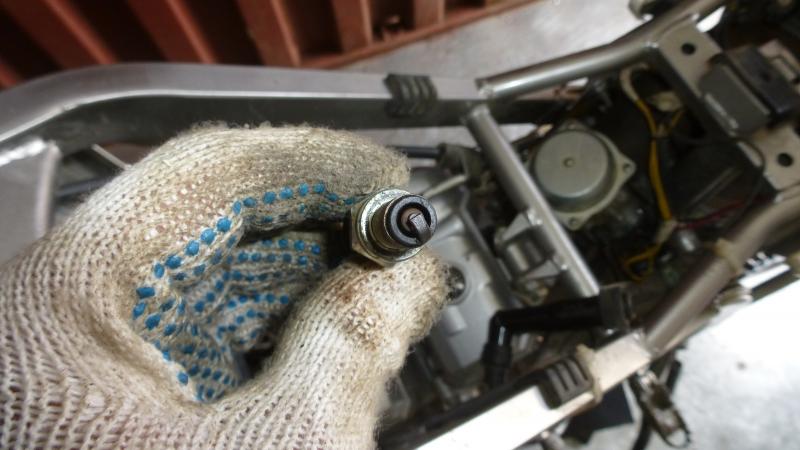

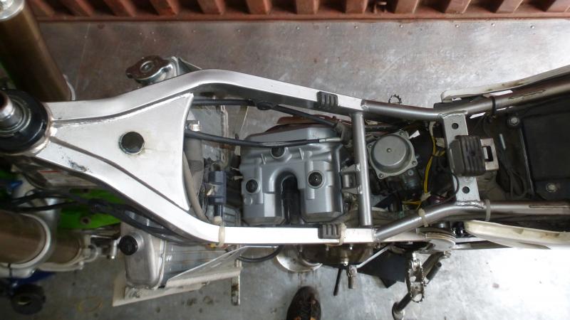

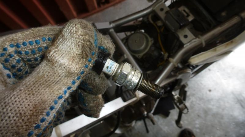

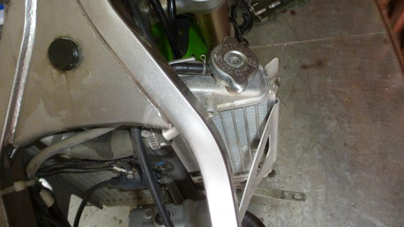

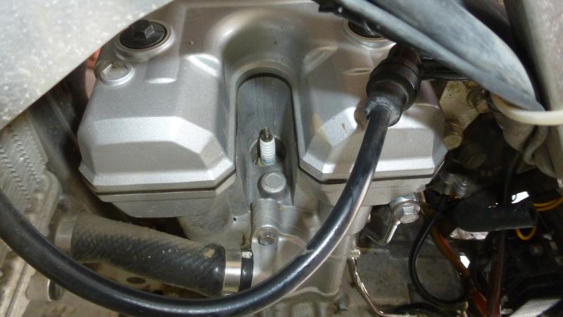

при такой конструкции рамы и головы менять свечу одно удовольствие. ничего не забивается грязью а если и грязное то легко промывается, чего не скажешь про иксер.
свеча на 16, NGK CR8E

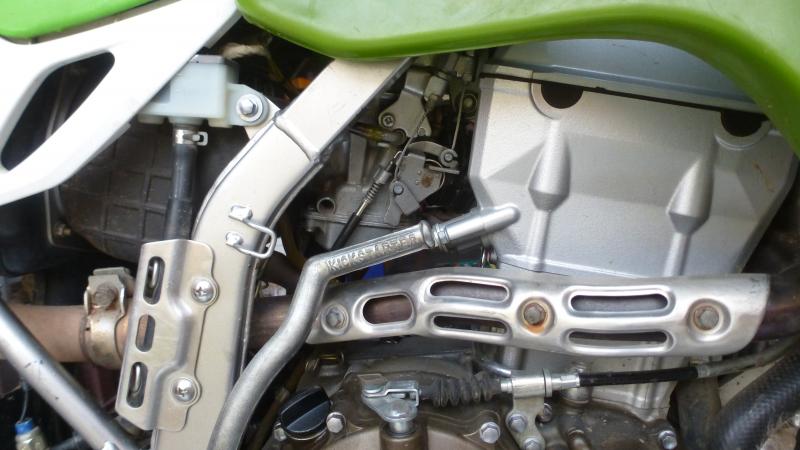

конструкция рамы
пошло видимо со спортов

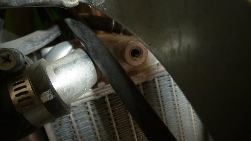

крепление на радиаторе под вентилятор, если надо можно и установить.
я ещё не проверял, что там с фильторной сеткой в баке, потому воткнул внешний фильтр топлива. Причем длина одного шланга такая, чтобы в случае проблем с этим фильтром можнобыло напрямую соединить.
сам бак из пластика фирмы acerbis на 14 с лишним литров, что не может не радовать и крепление аж в пяти местах. уровень топлива просвечивается.

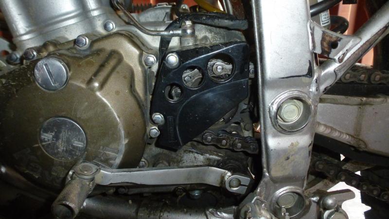

далее приступил к снятию коварной в грязи вещи - защиты ведущей цепи. изготовлена из пластика, на ней даже схема передач имеется.
оставил только стальной серп, при этом пришлось заменить болты на более короткие.

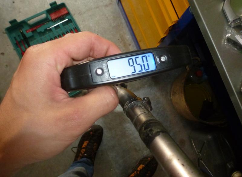

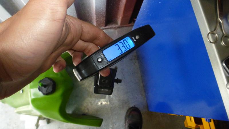

одометр на весах

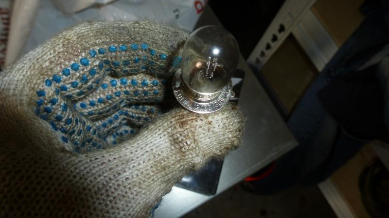

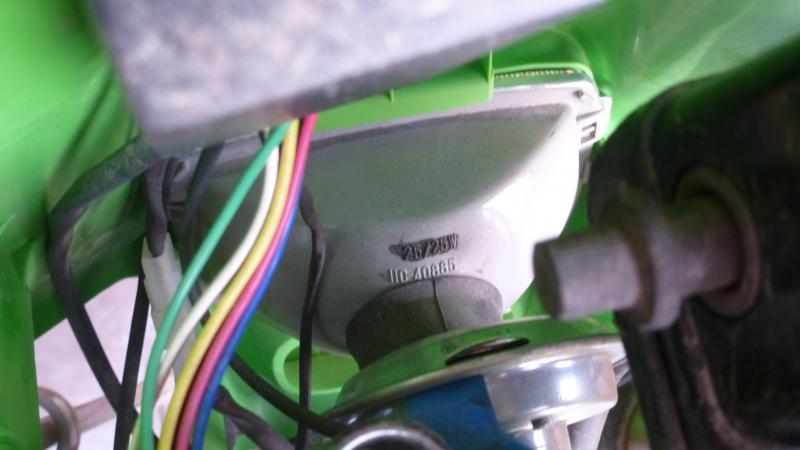

лампа

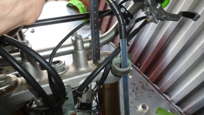

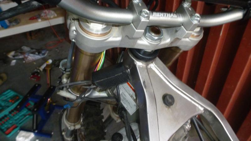

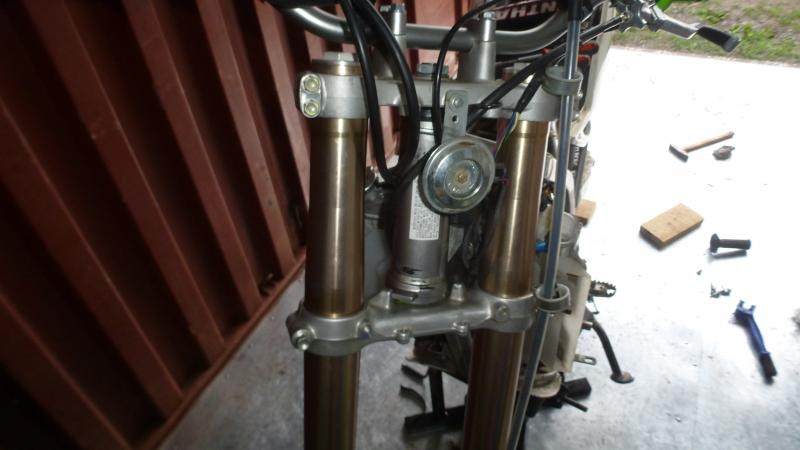

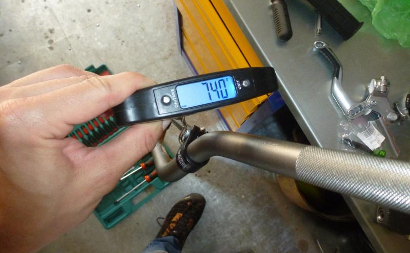

ну и самое главное замена руля, не люблю этот железный гнущийся сток
на фото попала колхозная фигня для установки пульта управление ближним и дальним светом, которая не работает и клаксон.
от этого в ближайшее время избавлюсь, как и от одометра, пока не замерю на тестах расход бенза и масла.

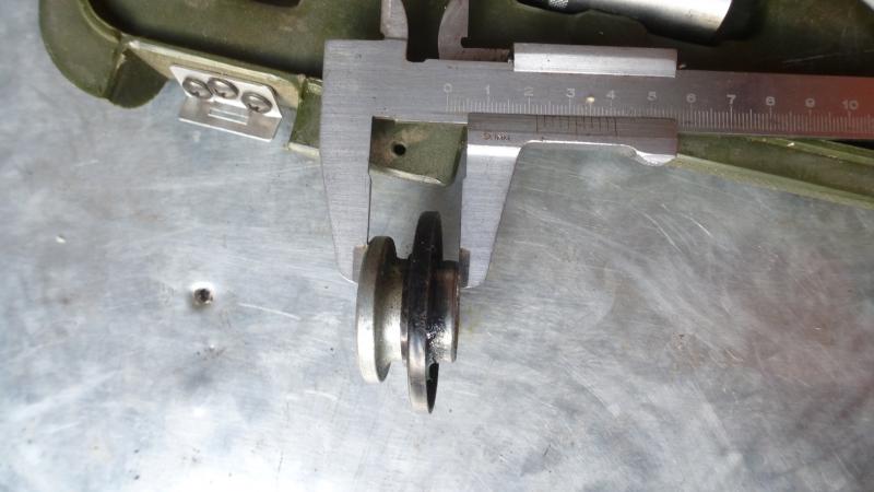

устанавливал ломы по штангелю
мот ориентированный на американцев не потребовал никаких ухищрений с высотой руля. В стойке ездить удобно при росте 175-182 см.

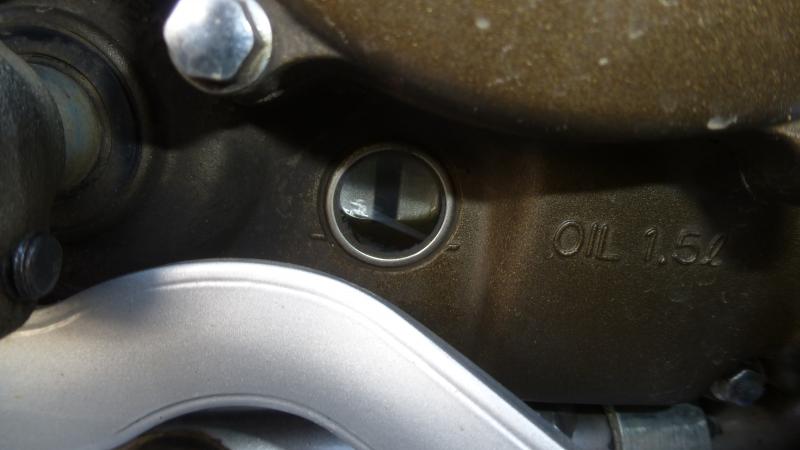

удобное окно уровня масла, по нему можно ориентироваться насколько ровно выставлен мотоцикл и видеть цвет масла. Очень удобно

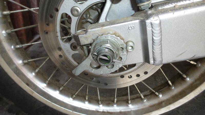

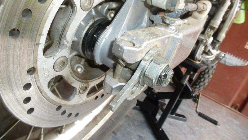

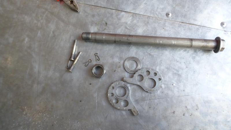

заднее колесо. дополнительно в маятнике вставки, стопоры заднего колеса, стопорящиеся пружинкой
гайка крепится шплинтом
слева родной, справа от огнетушителя, у меня их в количестве, почти как родные, даже лучше, толще.
задняя ось

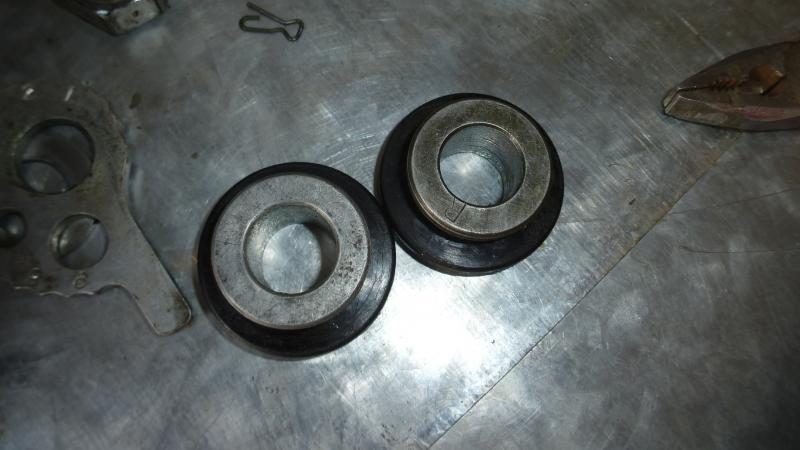

втулки ступицы заднего колеса, правая имеет другой цвет и букву R
левая 22мм
правая 20 мм

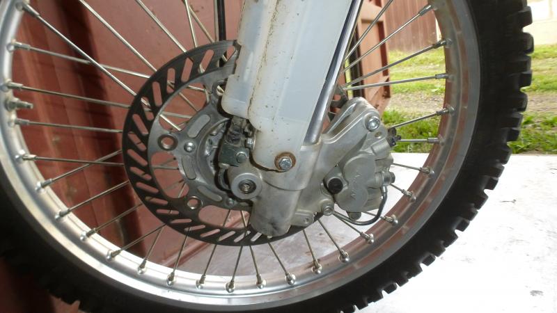

переднее колесо всё стандартно, со стороны суппорта втулка, пыльник, справа редуктор.
из особенностей клепанный тормозной диск.

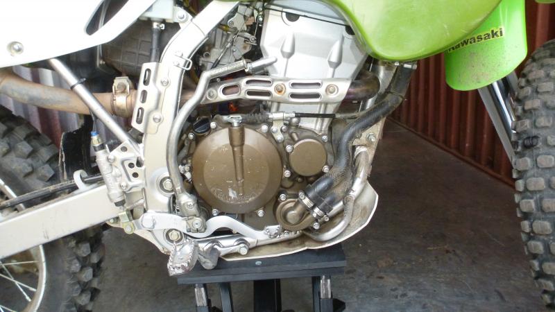

толстая алюминиевая защита картера - тюнинг

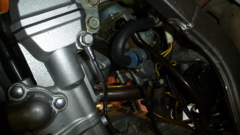

на фото попал задний тормозной цилиндр, от него идёт провод, правда не ясно зачем? Ведь на передней тормозной машинке нет датчика и стопсигнал не горит, только габарит. Мож кто знает?
ручной механизм натяжения цепи

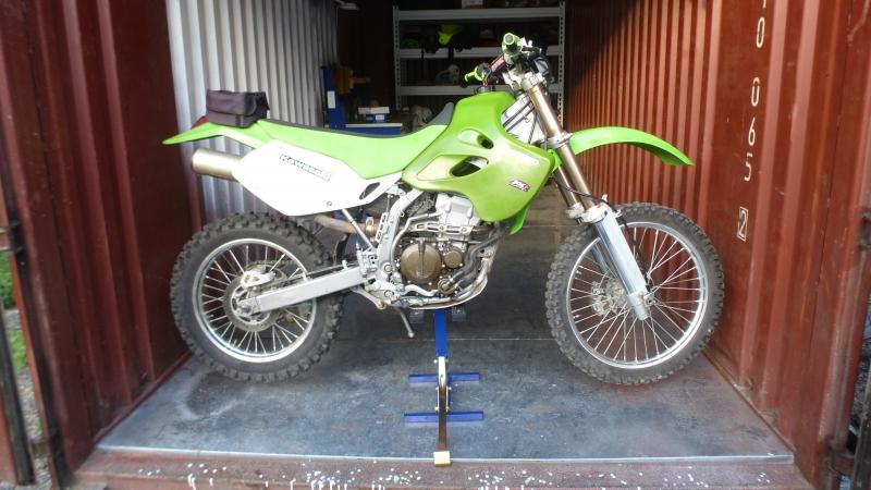

теперь о ещё одном приобретении, подставка под мотоцикл.
есть кроссовый вариант, очень легкая и ставится в одно движение, также легко опускается плавно за счет аморта.
удобно? да, очень. Если надо на стоянку поставить мот. проблема что подойдет далеко не всем по высоте и из-за малой площадки мотоцикл слишком подвижен на ней. Ещё проблема что есть только два режима вкл и выкл.
Для обслуживания мототехники в одного не очень удобна.
