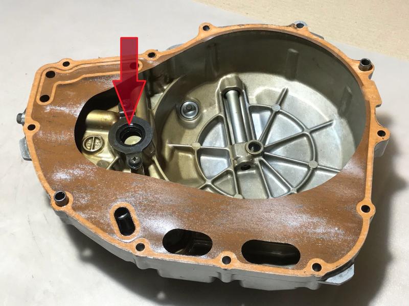

Номер 10 деталь, сальник 16х30х6
Он в крышке правой стоит, одевается на коленвал
Вот я про него и писал, спасибо Gogi63 за проделанную работу по поиску схем. У меня с этим трудно..
Этот сальник остался и в конструкции ДР 650 SE он расмоложен на том же месте в крышке ВОТ:
Цитата(NeedHead @ 24.7.2018, 9:50) *
Дружище, а смотрел ли ты состояние сальника на крышке, который на коленвал одевается при её установке? Очень нужная вещь, без неё падает давление во всех маслоканалах со всеми последствиями.
Если честно, не помню такого сальника( Можешь на схеме показать?
При замене масла могу открыть, да поменять, независимо от его состояния.
Ну его целостность я проверил, но я не придал значения, так как думал, что это просто уплотнитель. Получается, это подача масла в коленвал?
На всякий случай заказал.

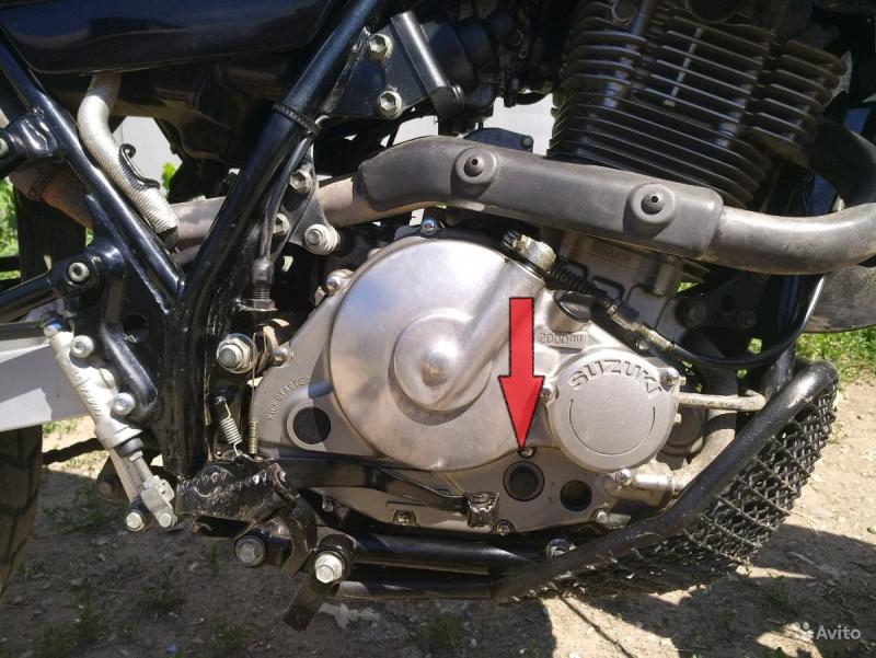

Если этот сальник рвется то давления нет во всей системе, нет нормальной подачи масла в колено, форсунку поршня, распредвал и т.д.

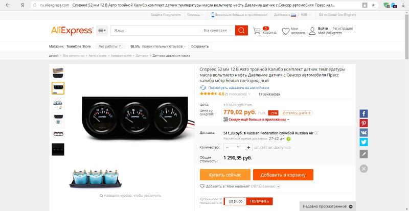

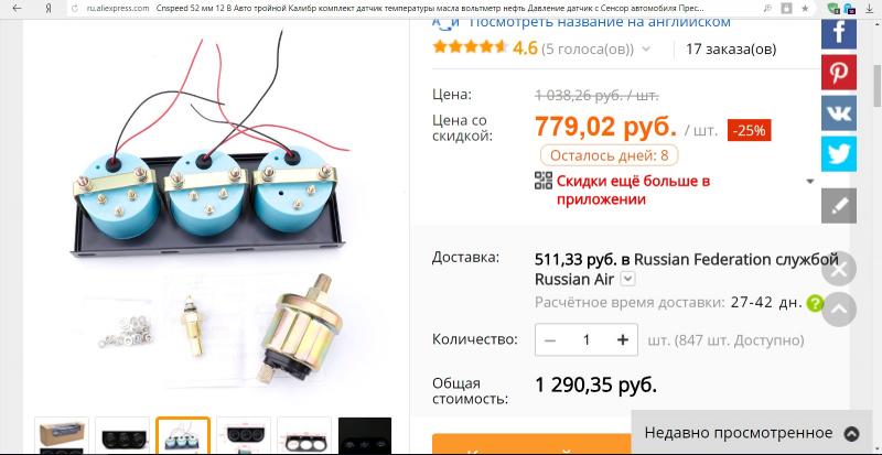

Вот поэтому я к теплым зимним вечерам планирую в отверстие для замера давления:
вкорячить датчик давления масла по типу такого:
