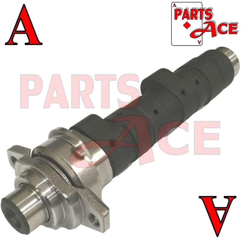

- - Дмитрий555   Добрый день.заказал новый распредвал на Али для xr...   5.2.2022, 5:51
|- - Kopcak   Цитата(Дмитрий555 @ 5.2.2022, 5:51) Добры...   5.2.2022, 10:12
|- - wasprus   Цитата(Дмитрий555 @ 5.2.2022, 2:51) Добры...   5.2.2022, 20:04
- - car-bon   А я бы ещё померял "диаметр" кулачка (т....   5.2.2022, 10:23
