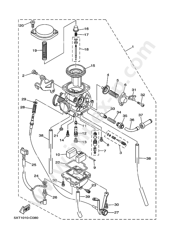

В барахолке трикер продают с таким же карбом. Спроси у владельца
Картинка с этим карбом. Изучай ))

Цитата(карандаш @ 14.9.2018, 19:18) *
до 07 года карб
Dema777
Разобрался. Для тех кто может быть столкнется с этой проблемой в будущем: На карбюраторном Серове 250 винт качества на этой картинке находится за номером 3. Подлезть к нему не трудно не снимая карб, но нужна тонкая длинная отвертка. По часовой стрелке - богаче смесь, против часовой - беднее. Я закрутил практически до упора. Поехало значительно бодрее. Свечи вместо белых стали с коричневым оттенком (как и должно быть). Всем спасибо за советы))
